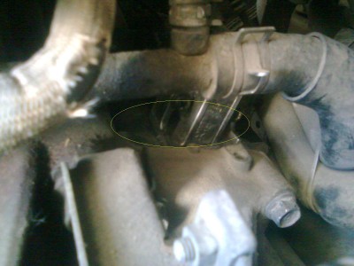

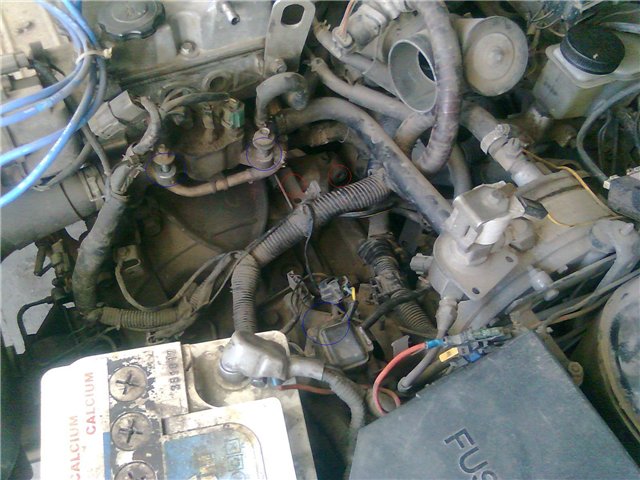

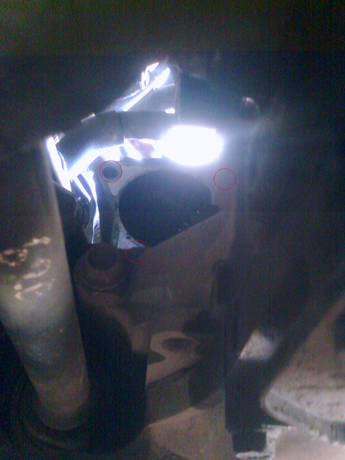

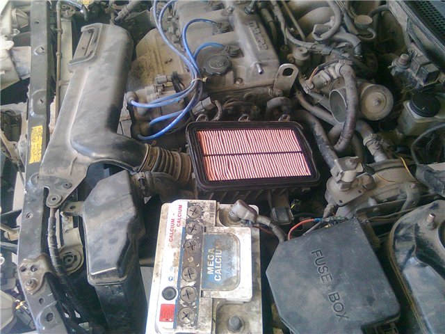

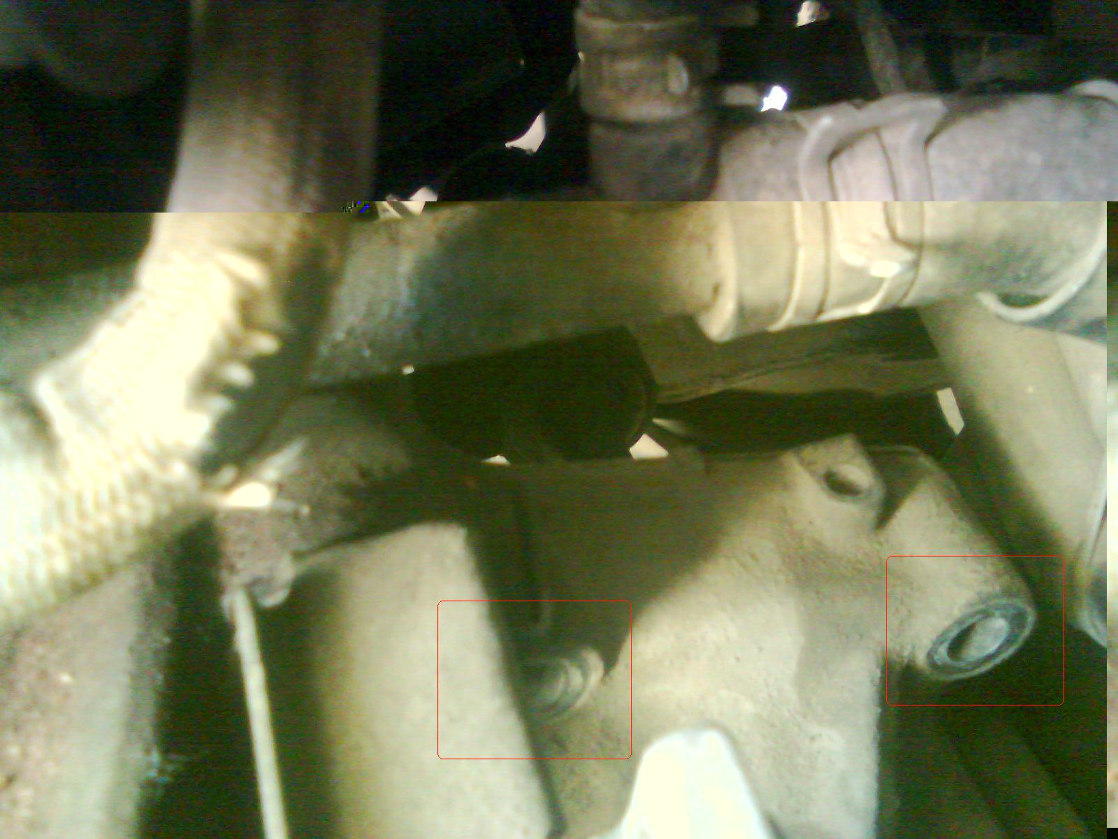

итак,обещанное.хронология событий - УСТАНОВКА стартера.
Комментарий к файлу: вкусняшка - фото изнутри :) места крепления стартера.
0009.jpg [ 197 | Просмотров: 20406 ]
Комментарий к файлу: они же (красным!),но не макросъемка.болты крепления корпуса воздушного фильтра (синим!).
8.jpg [ 75.67 | Просмотров: 20406 ]

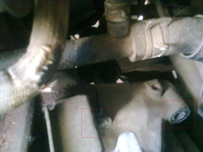

Комментарий к файлу: места болтов крепления стартера под дросселем
0007.jpg [ 182.68 | Просмотров: 20406 ]

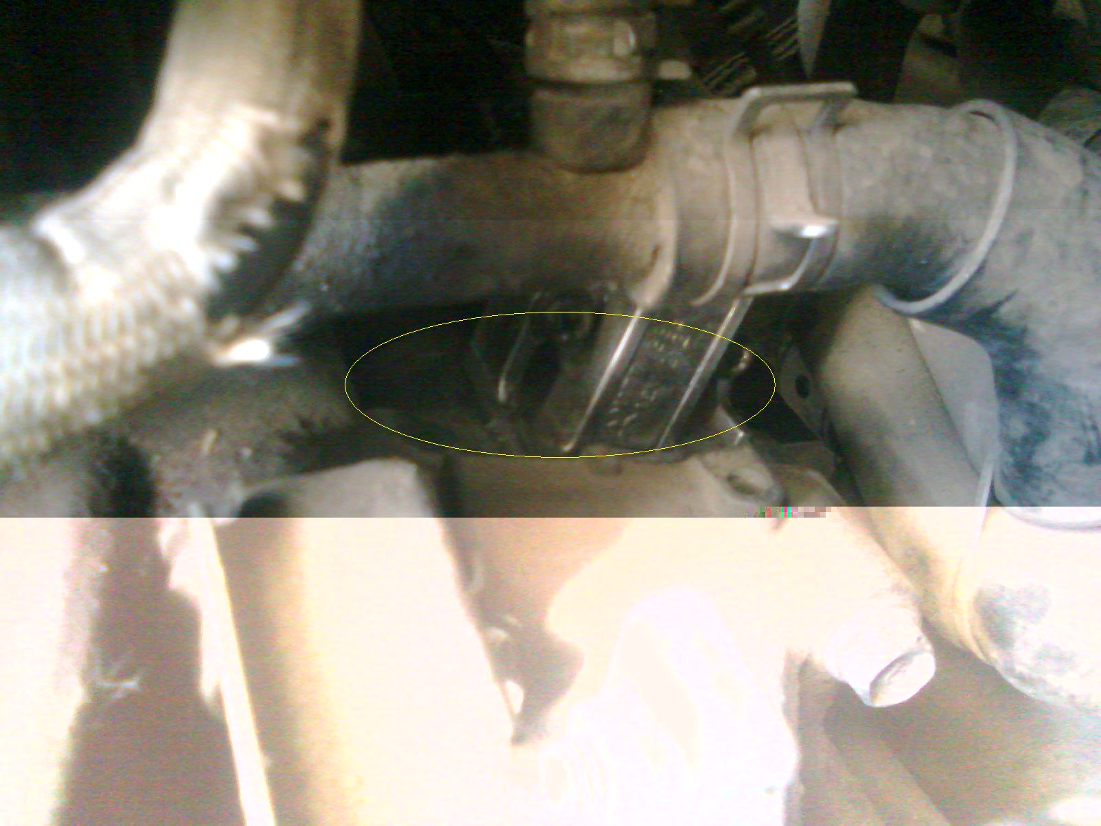

смотрим хронологию событий по номерам фоток,ибо форум их задом наперед ставит.

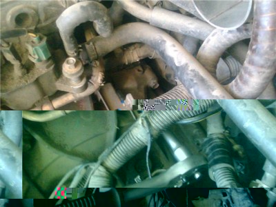

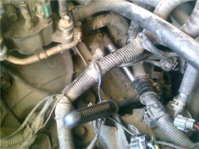

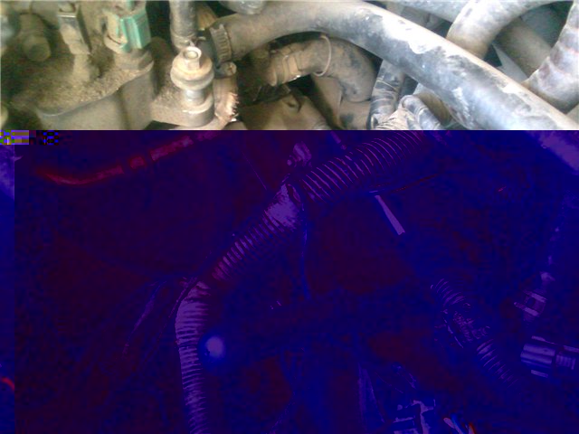

Комментарий к файлу: продолжаем
12.jpg [ 64.72 | Просмотров: 20406 ]
Комментарий к файлу: собственно все понятно без объяснений
11.jpg [ 71.79 | Просмотров: 20406 ]

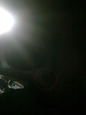

Комментарий к файлу: тот самый "удобный болт",вернее дырка под него в корпусе кпп.выделено.
0010.jpg [ 135.11 | Просмотров: 20406 ]

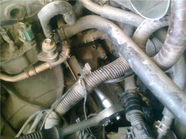

оговорюсь: у меня коробка механическая.
установка заняла минут 5-10,прибегал к помощи тестя. снизу держал стартер,а он 2 болта сверху нажевил,потом уже я 3й снизу закрутил,вылез и дотянул оба сверху.
не забудте "+" и "-" присоединить (масса гайкой - толстый провод, минус клемой - в сравнении с массой тонкий провод)!
очуменного Вам времяприпровождения! :roll: :D
повторюсь - хронология фотографий по их номерам!

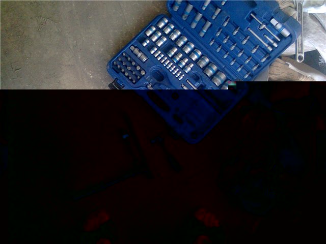

Комментарий к файлу: ставим все воздушное назад.снимал кучей,устанавливаю так же.14-15 фото местами спутал :)
14.jpg [ 83.78 | Просмотров: 20406 ]

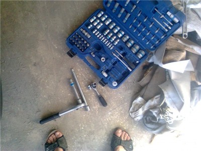

Комментарий к файлу: что понадобилось: трещетка мелкая - голова 12,14. трещетка большая - голова 12,14,удлинитель большой,удлинитель малый.
15.jpg [ 72.6 | Просмотров: 20406 ]

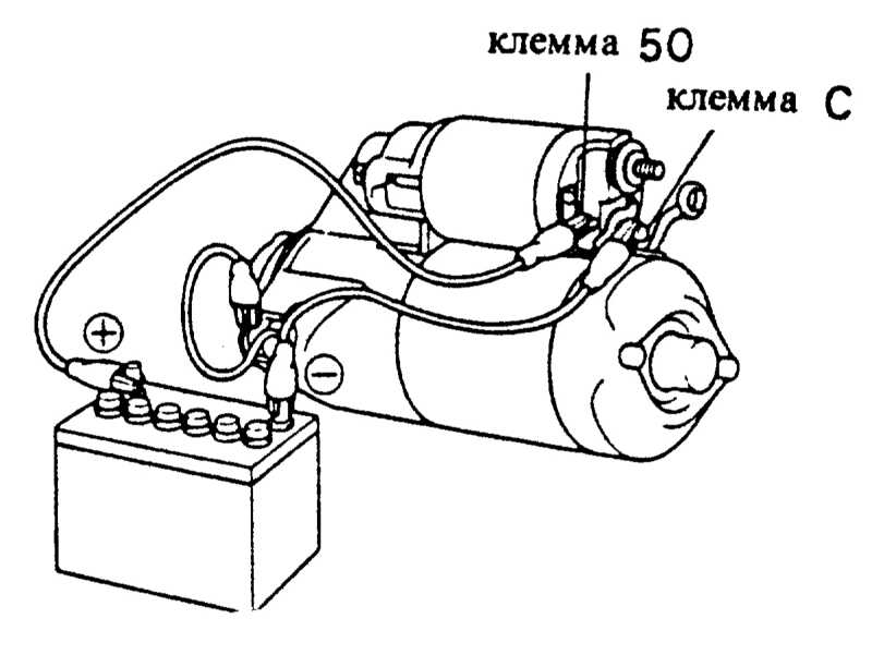

Кто-нибудь может подсказать,как стартер и втягивающее проверяется в снятом виде? Пробовал тупо,как на девятке подключать + с - Тишина,а на место поставишь-работает... загатка,бл!!

Вот так вот, все просто.
ff139-4da.jpg [ 36.35 | Просмотров: 11659 ]
