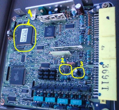

download/file.php?id=12501&mode=view
1- процессор, в который поступает сигнал и пропадает
2- Вот эта микросхема, которую по словам мастера он перепаивал на других маздах
3- сгоревший конденсатор
После замены микросхемы "2" у меня машина глохнуть перестала.....
(отталкивался от слов мастера, так как в этом не так силён)
01.jpg [ 194.62 | Просмотров: 6648 ]

а как кондёр сгореть то мог?
В смысле, его разорвало? Эт, чувак, у тя где- то нехилое замыкание было.. У меня только в усилках кодёры взрывались, когда коротил выход, из- за этого разрывало микросхему, а из- за неё на большой мощности взлетали кондёры ;)
Просто высох-он же электролитический! :)

Такое ощущение что на блок Галанта смотрю :crazy:
В смысле, его разорвало? Эт, чувак, у тя где- то нехилое замыкание было.. ;)
Было у меня одно замыкание :roll: Как повалил дым со всех щелей приборной панели и из выходов печки :bur: , оказалось начал гореть провод оранжевого цвета, за магнитолой(это был + питание которое подавалось при включении света).
А конденсатор вздулся и с него всё вытекло, погорели дорожки..... :ukliam:
