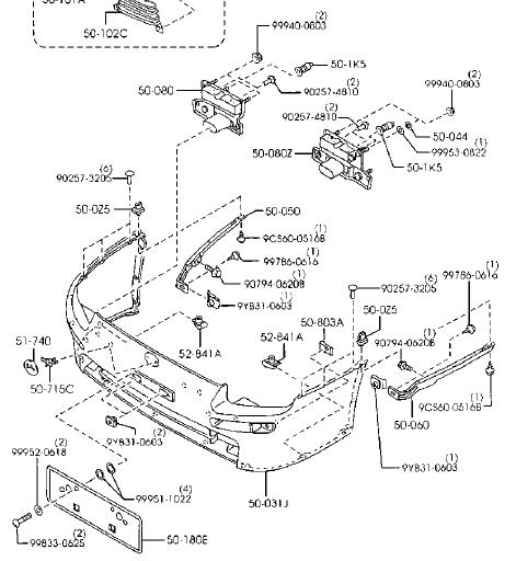

;) подскажите пожалста как на 323 BA бампер передний снять то? А то сморел, сморел, так и непонял на чём это он держится :sad:

Я присутствовал при снятии своего бампера, вроде ничего сложного. Надо фары снять и все болты открутить. И снизу вроде там еще что-то открутить надо. Еще соответственно передние подкрылки надо снять в местах крепления к бамперу. _CoyotE_, как новый бампер, покрасил уже? :D

Если разберетесь... :smile:
Картинка от моей.
P.S. Чем смог - помог :smile:
