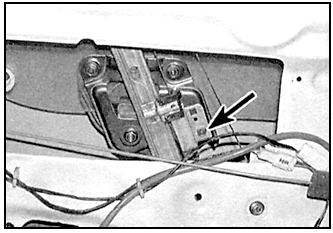

Вот описание как снять стекло (CD_Mazda_91_98)
1. Снимите панель отделки двери.
2. Полностью опустите стекло.
3. Немного приподнимите стекло и открутите
крепежный болт рамки стекла (указан стрелкой) рис1
4. Открутите два внутренних крепежных болта
(указаны стрелками) и снимите стекло. рис 2
5. Установка проводится в обратном порядке снятия.
27 июл 2005 06:14
Забыл рис 1

а это картинки задней двери? если да, то я что-то недосмотрел. попробую ещё раз.
стекло заклинило в верхнем положении.
а что это за CD_Mazda_91_98?
29 июл 2005 05:58
У моей, похоже можно добраться до двух саморезов, держащих стекло, сверху, когда обшивку снимешь. Немного мата и открутится :smile: . А потом и механизм достанется.

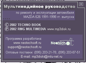

CD_Mazda это диск по ремонту и эксплуатации ниже на картинках инфо где можно взять. Я был на этом сайте , кажется они высылают на заказ. Уж если мы нашли в Казахстане то у вас в России .... Диск удобен в плане того что сделан не в PDF формате, а скомпелирован в программу там же есть диски и по другим авто.

cd_Mazda это диск по ремонту и эксплуотации . Ниже смотри инфу, я был на этом сайте, они кажется его высылают по почте. Удобно то что он сделан не в PDF формате, а скомпелирован в программу. Уж если такой диск нашли в Казахстане, то у вас в России....
