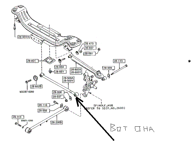

Накрылись задние саленблоки на рычаге,пошел на базар а они продаютс вместе с рычагом по цене 75 у.е- но говорят мржно найти и отдельно производства Made in podval.Кто нибудь сталкивался с этим?Прошу дать совет

глянь от кларуса, может подойдет... сход развальный точно подходит

Меняй с рычагами. Я менял только сайленты, в итоге - траходром еще тот, идеально один хрен не запресуешь, а производство хз чье. Кстати болт (на рис. 28-113) выбивается проблемно. Я выбивал кувалдой и ему пришел пердец. Подходит тазовский от верхнего рычага. Только резьбу придется дорезать, на нем немного короче.
