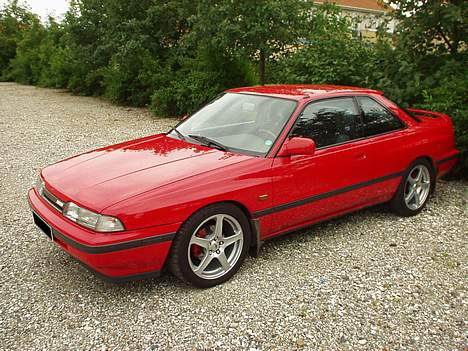

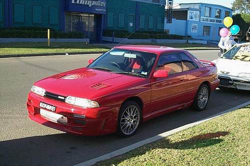

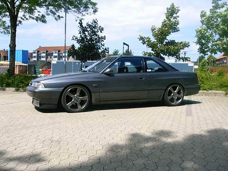

Приведу несколько фото добытых в инете непосильными поисками :smile:
626 GD coupe
563767_4_full.jpg [ 29.75 | Просмотров: 2709 ]
s5r65r6786.jpg [ 36.05 | Просмотров: 2709 ]
34r3.jpg [ 51.18 | Просмотров: 2727 ]

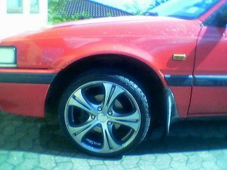

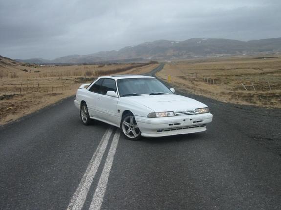

И тут вот еще чуток...
626GDsmall.jpg [ 46.3 | Просмотров: 2709 ]
tire.jpg [ 22.73 | Просмотров: 2708 ]
