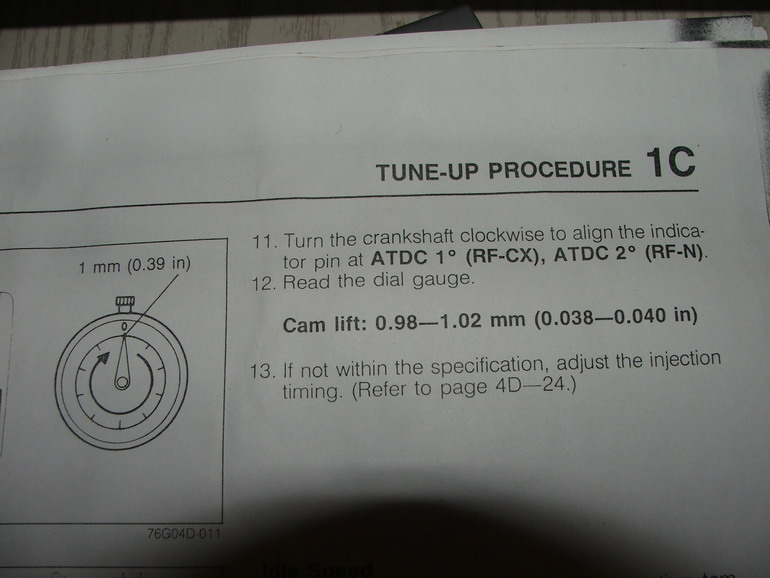

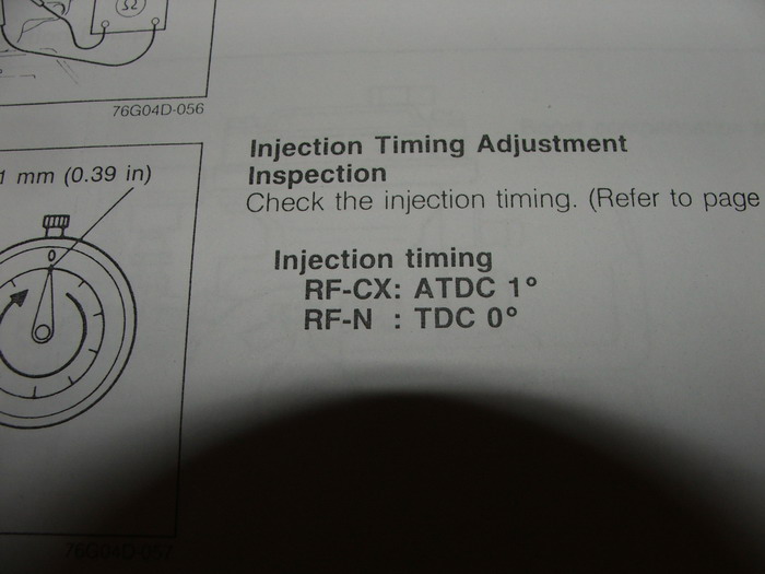

Товарищи! Заменил ремень ГРМ, появилась необходимость регулировки угла впрыска, соответственно, нужна инфа, какой он должен быть на двигателе RF (двух литроый, не турбовый 1991года) даже и не знаю, чего еще написать, помогите!!!
Говорят типа 11 градусов, но это не точно, подскажите, а заодно, мож кто знает где на этом двигателе какие нибудь риски, метки или еще чего есть для выполнения такой регулировки.
31 окт 2005 21:54
Из мануала:
