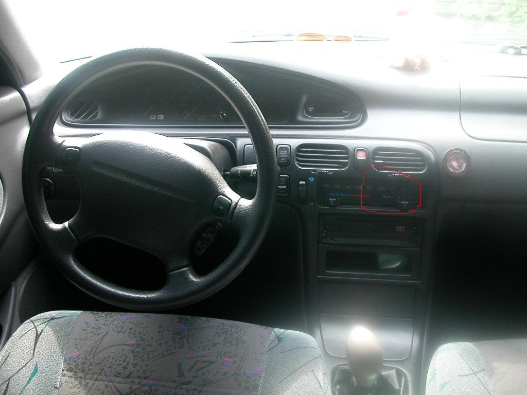

мигает (ют) лампочки подсветки кнопок печки ( на фото красным выделено)- отсюда вопрос: как до них добраться, мож кто снимал??
1_169.jpg [ 84.53 | Просмотров: 2134 ]

Машинка у меня внутри по другому выглядит, хотя странно это! Но этот блочок 1:1. Хорошо если только лампочки мигают! Эта тема уже действительно поднималась... Могу сказать, что у меня была такая же хрень. Только кроме лампочек ещё и некоторые заслонки не ездили. Пришлось всё лето с включённой печкой ездить. Осенью разобрался в чём дело :o
Короче снять этот блок не проблема, а когда разберёшь, то увидешь, что внутри платка сломалась. Я дорожки проводками заменил. Никакие пропайки не помогали. Правда поленился и не все сделал. Теперь заслонки нормально фурычат, а вот лампочки мигают периодически. Ну как-то навыдёргивался, больше пока не хочется 8)

То ALL: фото не моей машины ;)
Я спрашивал конкретную вещь: если кто снимал - отпишите как это сделать.

Это получается столько надо разобрать из-за трёх грёбаных лампочек :vis:
02 дек 2005 08:13
Там на самом деле работы на 10 мин при знании дела конечно.
Как я писал я панель эту уже могу с закрытыми глазами снимать потому как снимал ее раз 6-8 эт точно.
Самый прикол в том, что на фотке ты обвел именно ту часть печки которая у меня перегорела уже как с месяца 2, и все пока нет этих 10 мин чтоб сесть и сделать.
На самом деле все просто. 8)
