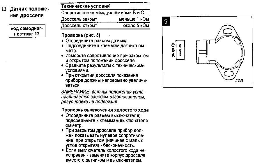

Serge, ааа...понял. У тебя и у меня ДПДЗ не одинаковые? У меня где-то есть на свой инфа.
27 ноя 2005 18:47
Насчет одинаковости не знаю. В факе нашел только более современный вариант, без контактов.
Если в твоем описании есть контакты, то плз выложи в тему, может помочь.
Меня собственно интересует - эти контакты нормально замкнутые? А то у меня они были нормально разомкнутые, а когда даешь газ, расходились еще сильнее.
Я их замкнул, и теперь они при газовании размыкаются. По логике должно быть так, но хочется убедиться.

Это написано в Autodata "Датчик положения дросселя (выключатель). Выключатель крепится к корпусу дросселя и соединен с валом дроссельной заслонки. Выключатель имеет контакты холостого хода и полного открытия дросселя. Первые управляют отсечкой топлива в режиме принудительного холостого хода, вторые выдают сигнал ЭБУ на обогащение смеси при полной нагрузке." Это для моей, у тя скорее всего тож самое...
dpdz.jpg [ 92.4 | Просмотров: 2327 ]
