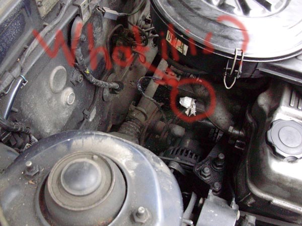

Комментарий к файлу: 3. меня интересует, что за трубка там замотана..для чего она? раньше там была изолента..когда она отжмалась..проходил воздух - машина глохла.. я ее так замотала)

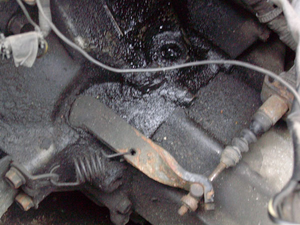

Комментарий к файлу: 2. тут тоже что-то течет.. но это другая прокладка нужна.. чем это грозит?

3.jpg похоже на штуцер подключения вакуумного усилителя тормозов
2.jpg что-то из коробки течет, откуда - по фотке неясно

2 - течет из под трамблера. Нужна прокладка трамблера - резиновое колечко. (у меня такая же лужица была).

3 - либо вакуумник, либо еще что то (возможно на карб или трамблер) трубка.

Кстати, может на 2 фото и есть течь прокладки крышки -ведь так по фотке не поймешь - ведь сказали ж на СТО что прокладку клап.крышки на замену.
Фиг его знает. Чего тут гадать - внимательно посмотеть на ПРОТЁРТОМ заранее тряпочкой движке и будет всё видно (откуда течет)
