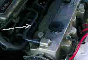

Вот вылаживаю.А скажите,воздух с крышки должен постоянно всасываться в инжектор или при нагрузках?
Комментарий к файлу: небыло у меня вот этой штуки,шлангочка была просто всунута в крышку.

25 дек 2005 09:43
Там где у тебя стрелка на первом рисунке должен быть клапан.
Вроде как там он и стоит. Фото мелкое не видно ничего.

по моему там должен идти шланг для отвода картерных газов, с клапаном, который не дает попасть маслу в инжектор... думаю деталь копеечная, глянь на разборках....

Клапан не для этого стоит. - он работает только в определенном режиме. То ли на холостых, толи на 2500-3000об. Что не дает лишним газам из двигателя прорыватся во впускной коллектор и как следствие нарушать смесь. Короче промывать его надо раз в год, как сказано в камасутре.

Всем привет!Эти фото не мои,я просто нашел похожие.А у меня там просто шлангочка торчала.Значит всё как я и предпологал-стоит клапан,получается на маленьких оборотах он закрыт(так как я сейчас себе сделал и работает дай боже нормально)а открывается только на повышенных.Буду искать на разборке.Спасибо всем что решили мою проблему!!!:Yahoo!: Теперь в список добавилась ещё одна причина повышенных оборотов(тот клапан ведь может залеч или закоксоваться).
