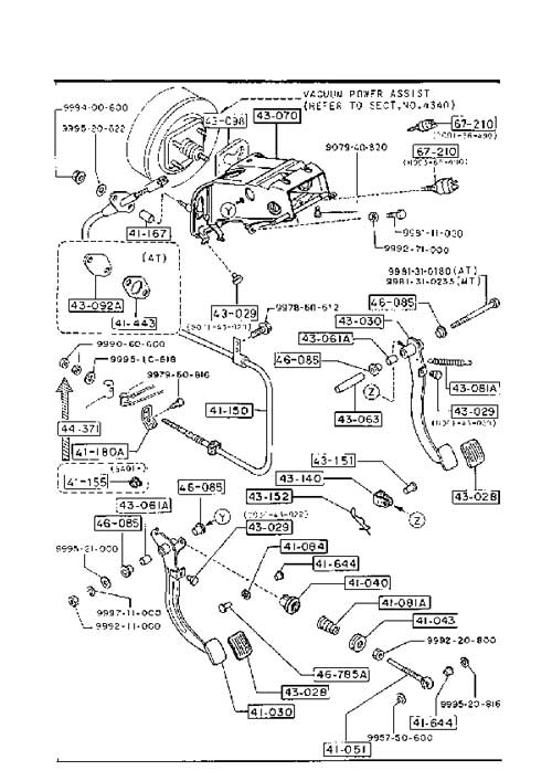

Нужна сборочная картинка троса сцепления на GC 84 г. На exist.ru почему-то на GC (и только с 85г.) показано только гидравлическое сцепление (неужели с 85г. ставили только гидравлические)?
В частности, как крепится трос к большой круглой проушине сверху на коробке?
Он просто продевается из салона через перегородку, маленький кронштейн на арке колеса, эту круглую проушину и цепляется наконечником к вилке?
В проушину он просто вставляется до упора-бобышки на оболочке тросе, или чем-то он в этой проушине должен фиксироваться от движения туда-сюда?
И еще регулировочная толстая резиновая втулка между проушиной и бобышкой троса - это штатная комплектация? (втулка просто дистанционная, с помощью нее трос никак в проушине не крепится)

Нет. У меня тросиковое. Но крепится все не так, похоже предыдущие хозяева намудрили.

все не навороченные ЖЦ ехи были на тросах вплоть до 87 года :)
16 ноя 2005 01:46
вот посмотри здесь
Комментарий к файлу: трос
-на-форум.jpg [ 57.54 | Просмотров: 1773 ]

В проушину на коробке он просто вставляется.
