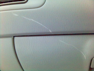

Имею глубокую и довольно длинную царапину на пластике в районе бардака (некоторые сцучки ногти на ногах не стригут). Меня это изрядно напрягает. Все что удалось нарыть в поисках - это воспользоваться акриловой модельной краской (для раскрашивания игрушечных солдатиков), получив смешением нужный цвет и отполировав в дальнейшем. Может кто сталкивался и предложит вариант получше?

08 янв 2006 15:26
А отполировать неполучится войлоком с какой нибудь пастой?
08 янв 2006 20:56
Метод не опробирован на таком пластике, но исцарапанное стекло приборной панели зашкуривал нулевкой и дул горячим воздухом. Применял паяльную станцию. На нескольких кусках плекса набивал руку, и правильно, поначалу портил :D .
09 янв 2006 09:46
Просто отполировать наверное не получиться, т.к. во первых царапка довольно глубока, а во вторых - похоже пластик внутри светлее, чем снаружи. :( Нужен какой то состав, чтобы заполнить царапину, а затем пробовать полировать - это факт.

09 янв 2006 17:56
alexkansk, в твшопе состав специальный для этого рекламировали. типа для чинки курток кожаных, диванов, замши, торпед в тачках. типа акриловая смола какая то. поищи.

10 янв 2006 13:22
Я про это видел и про это думал. Там как раз смешением состава можно получить нужный цвет, но про пластик не помню что бы там говорили, - в основном про кожу по моему? :( Хорошо бы канечно услышать мнение человека, который такую проблемку победил... :)
10 янв 2006 16:07
alexkansk, по телеку рекламировали "жидкую кожу". Комплект 6 цветов + белый. Я ее заказал в каком-то интернет магазине, через месяц прислали. Пробовал ей пользоваться - в цвет попасть невозможно (у меня не получилось). Пока она жидкая цвет один, а как высохнет - то другой %). А вот как заполнитель ничего. Правда смывается легко любым растворителем.
