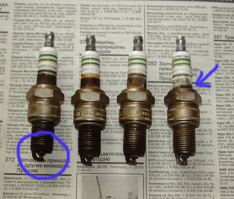

Вчера заменил свечи Bosch Super, прошедшие всего 7 т.км., так как холодная машина после заводки по утрам стала троить, пока не прогреется.
Поставил старый комплект Finwhale, прошедший уже 13 т.км. Сегодня с утра уже не троила.
Из 4 свечей Bosch 2 оказалось испорчено, на одной полностью закопчены электроды и внутренний изолятор (на фото 1 свеча), на другой видна конкретная сажа в районе уплотнения наружного изолятора (т.е. прорыв выхлопных газов - на фото 4 свеча).
svechi.jpg [ 141.38 | Просмотров: 1640 ]

sergewolf, +1... BOSCH теперь АЦТОЙ!!!

sergewolf, 7 тыков на бензине с ослиной мочой в вашей местности - живчики.
09 фев 2006 14:10
Ставлю только Mazda NGK и не каких проблем
09 фев 2006 14:49
Если Mazda NGK, то это еще хоть какая-никакая гарантия качества. А если просто NGK, то лучше не брать. Подделывают их безбожно, так же как и Бош.
PS. Finwhale прошедшие 13 тыс. выглядят практически как новые. Но это видимо просто удачные попались, сделанные в Германии. Еще их и в Чехии делают а кроме того тоже подделывают вовсю.

sergewolf, смею предположить,что в баке было мало бензина,и вся херня,а она на морозе еще злее,полезла в цилиндры.Она любые свечи засрет!У меня по крайней мере так было: завелась,поездил,акум. погонял и бензина мало-мало,и стою на холостых,и чувствую херовенько работает,прокатился и пересрался!Троит и не тянет!Свечи вывернул, 1 цилиндр забросало маслом.Дома все мелкой шкуркой почистил все,на газу прокалил.Бензину полный бак+очиститель инжектора залил и все нормуль!

те, что у меня сдохли, стоили 140 за штуку, типа супер-итриум, цивильная упаковка и толку? :evil: правда бензы говяной хапнул, но это их не прощает! сейчас опять езжу на денсо с которыми она пришла с голландии 7 лет назад... ну не очень стабильно, но работает, учитывая, что у пары свечей центральный электрод милимметра полтора - зашибательски даже работает! :)
