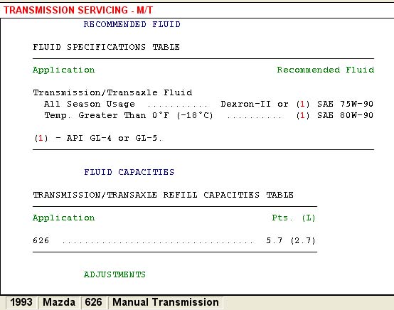

03 фев 2006 14:03
Для 626
fluid.jpg [ 72.86 | Просмотров: 4160 ]

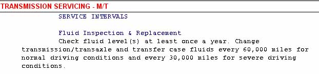

04 фев 2006 15:08
Вот что нашел в Mitchell
transmission.jpg [ 47.18 | Просмотров: 4084 ]

Так а что лучше лить-то? API GL-5 75W90? А производителя не подскажете? Объем?
05 фев 2006 20:03
Любой из известных брендов. У 626ГЕ 2.7 литра.
