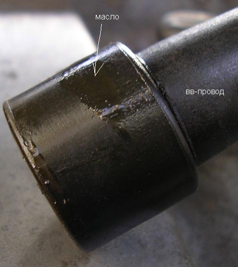

Вот еще обнаружил
в свечных колодцах на ВВ проводах - масло.
пробивает прокладку клапанной крышки что-ли?

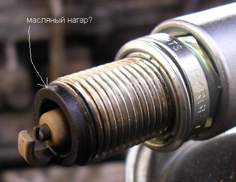

На свечах непонятный черный ободок, который становится все более толстым день изо дня. Это и есть признак наличия масла в цилиндрах? или этот ободок - неправильно сгорающая смесь? или норма? свечам отсилу 100 км.
Что мне делать?

масло на проводах-клапанная крышка(прокладка)
свечи не должны быть такие черные...более конкретно не могу сказать-боюсь ошибиться...

да... видать прокладку недотянули или просто поленились новую поставить.....
а вот исходя из этого документа с ФОТО СВЕЧЕЙ http://avtoplus.fromru.com/sostoyanie.pdf - все со свечами в порядке или я неправ?

shveps_dpz, А по моему пока не стоит париться, проедь тыщи 3-5, а потом делай выводы.
Свечи твои ИМХО в порядке. Масло на ВВ проводе: скорее всего пропускает прокладка клапанной крышки, наверное тебе когда крышку ставили, не промазали герметиком вокруг свечных колодцев. Повредить МСК при шлифовке головы - навряд ли.

Rulya, shveps_dpz, этоне прокладка клапанной крыжки, ето свечные коложцы разгерметезировались - вывернуть, намазать герметиком резьбу и завернуть обратно.

Alexey Ge 97, если ето действительно так,как ты пишеш,то я буду приятно удивлен...у меня такая фигня была,решил заменой прокладки клапанной крышки...
поподробней! а как это - их вывернуть то? снимать надо клапанную крышку?

Конечно снимать надо клапанную крышку.

shveps_dpz, Снимаешь кл крышку, там и откроються колодцы с местом под ключ, просто после капиталки могли их недотянуть или на герметик не посадили(это обязательно)
07 апр 2006 10:23
Rulya, клапанная крышку и внутренняя часть свечных колодцеы изолированы друг от друга
