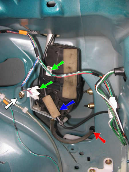

27 апр 2006 13:45
На стандартной 3 провода + 1 антенный кабель.
Два не должно быть, а то не сможет выдвигаться-задвигаться.
P.S. Черная стильно смотриться, я б себе взял на темно-синюю машинку.
aerial.jpg [ 68.75 | Просмотров: 1368 ]
