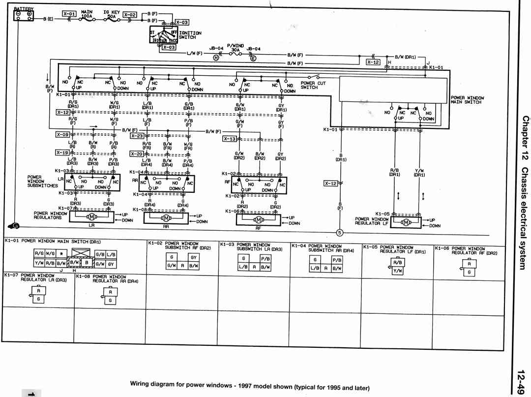

shveps_dpz,
А ты схему подъемников пробовал смотреть?
Вот я глянул у своей (может и отличается) так там моторчики кнопками постоянно на массе. Когда нажимаешь кнопку, то соответсвующая сторона моторчика садится на +.
Плюс берется с замка, потом через предохранитель P/Wind разводится в двери.
Судя по схеме достаточно хвост предохранителя отцепить от замка зажигания и сунуть на +.
Моя схема в прицепе. Как у тебя, я даже не догадываюсь :oops:
Electric_Windows.jpg [72.07 ]

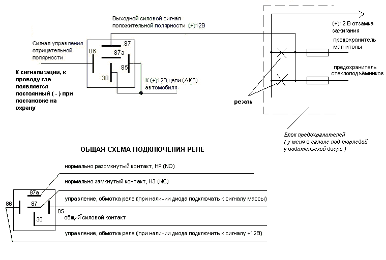

05 май 2006 13:54
Я завёл + 12 В с АКБ через стандартное 5 ти конт. Реле на 30А на предохранители стеклоподъёмников и магнитолы ,предварительно разорвав цепь подключения этих предохранителей к Ц.З. Реле управляется (-) ом с сигналки при постановке на охрану.
Т.е. при постановке на охрану +12В со стеклоподъёмников и магнитолы снимается.
05 май 2006 15:51
Сообщений: 940
Alex02, это весьма интересно!
Подскажи или нарисуй схему пожалуйста!
И еще я не понял фразы:
06 май 2006 06:16
Прошу прощения ошибся! Конечно же не к к Ц.З. а к замку зажигания.
Вот схема
подкл стеклоподъемника.gif [ 13.49 | Просмотров: 4726 ]

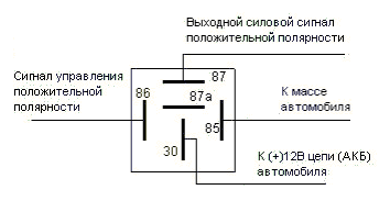

В дополнение :
Можно использовать и положительный сигнал управления с сигнализации ,тогда реле подключать как на рисунке ниже.
+.gif [ 5.53 | Просмотров: 4708 ]
