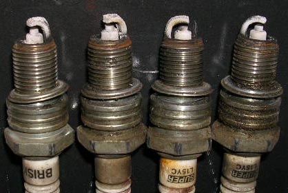

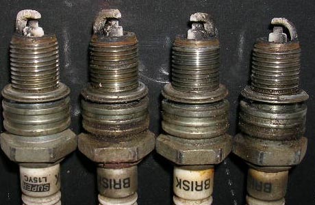

Здравствуйте
Сегодня самостоятельно завестись не смог было -33 градуса
В прошлые мороза было -29 тогда завелся
Решил поменять свечи
Те что вывернул на фото
Какие то они "новогодние" в белом налете и одной стороны
Какие выводы из этого можно сделать?
На них я проехал около 40 000 км, один раз чистил и выставлял зазоры, стоят 105р/комплект

16 янв 2006 19:45
:shock: и что ты хочешь? их выкинуть пора было уже 4-ре раза минимум.
16 янв 2006 20:23
1. Бриск - отстой. Не люблю, им не верю.
2. Налет от плохого бензина.
3. Все системы работают (тьфу-тьфу) нормально.
4. Чищу свои раз в месяц. Проверяю зазоры через 10.000.

Тетраэтилсвинец?

ТЭС не вреден для свечей и для движка в целом... Это зеленые против него выступают. Фероцены (красный нагар) куда более вреден для движка, но менее вреден для природы.
Бывают еще соединения марганца (черный и серый нагар видимо как в твоем случае) - чуть менее вредны для движка.
Также бывают присадки с МТБЭ (метилтретбутиловый эфир) и ММА (м-метил-хрензнаетчто-анилин). Такой бензин сильно вонючий, опознается сразу. Для движка он не вреден, но есть побочный эффект: эти присадки за пару дней испаряются и бензин теряет в октановом числе.

17 янв 2006 00:22
Сообщений: 3570
Alex79, а ты давно проверял уровень антифриза?

Электрод свечи оброс зольными отложениями, цвет не играет решающей роли, он лишь свидетельствует о работе топливной системы. Причина этого нароста сгорание масла вследствие выработки или залегания маслосъемных поршневых колец. У двигателя повышенный расход масла, при перегазовках из выхлопной трубы сильное, синие дымление, запах выхлопа похож на мотоциклетный.
http://articles.turbo-garage.ru/index.php?f=5&c=31
Alex79, по сцылке статья. Твой номер 8 кажись.
+ по краям юбки ржавчина, значит или бензин-гавно, или ОЖ в камеру сгорания попадает. Скорее всего, что бензин плохой..... даже почти наверняка

17 янв 2006 12:25
Тосол на месте.
Масло уходит.
Если нет разницы зачем платить больше.
У знакомого Ауди А6 1,8Т на родных дорогих свечах не заводилась а на таких заводилась.
Поставил их не помню когда, отработали без проблем поменял только потому что сейчас мороз и может быть новые свечи на 1% облегчат запуск двигателя.
А так не пробивались не закидывало движек работал на них ровно
17 янв 2006 12:28
по поводу
Фото № 8 последнее в этом обзоре. Электрод свечи оброс зольными отложениями, цвет не играет решающей роли, он лишь свидетельствует о работе топливной системы. Причина этого нароста сгорание масла вследствие выработки или залегания маслосъемных поршневых колец. У двигателя повышенный расход масла, при перегазовках из выхлопной трубы сильное, синие дымление, запах выхлопа похож на мотоциклетный.
Масло действительно расходует но
Такого нет, не дымит машина категорически
Кольца менял летом поставил Goetze
17 янв 2006 12:35
Сообщений: 3425
Откуда: Калининград
Alex79, ну может у тебя масло в двиг не рекой исчо течёт, а понемногу...... На фото № 8 отложения намного сильнее, чем у тебя.
Ну если не хонинговал цилиндры, то возможно зря менял..... Если цилиндр стал бочкой или эллипсом то скоро снова менять будишь. Масло при этом и на новых кольцах гореть будет наверно.

17 янв 2006 12:42
ХЗ
Выработку в цилиндрах я не нашел
Ступеньки в верхней части цилиндра нет совсем
17 янв 2006 13:49
Alex79, я тоже только колечки бы поменял. Особенно, если нет выработки сверху....
17 янв 2006 13:56
Alex79, 40 тыс на Бриске -суперэкономия думаю на новых хороших свечах можно больше сэкономить за счет хорошей работы движка в разных режимах.
17 янв 2006 16:19
Да движек нормально работает во всех режимах.
Если бы они отказывались работать другое дело
А тут стоят свечи работают хлопот никаких не доставляют
нет причины менять (только если для морального удовлетворения которое я получил вчера) а так у меня к ним никаких вопросов небыло

08 май 2006 13:32
Бело-бежевый налет - норма.
На фотах сверху свечи убиты внули, пратически 90% что машина жрет масло по 1.5л на 1000, а то и более. Резьба свечи в масле а на электродах толстый маслянный кокс. Рискну предположить что МСК задвинули кеды в угол. Изоляторы пробило уже давно.
Если антифриз уходит то уровень будет сильно падать и парить на холодную неслабо + прыгают обороты, особенно на прогреве. В печке будет слышатся журчание.
08 май 2006 20:24
Светлый налет говорит о бедной смеси...у тебя какой-то сильный налет %)
