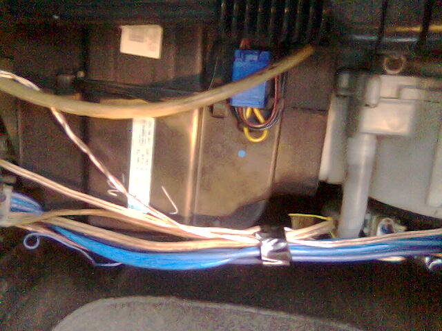

Снял я бардачек и вот что я обнаружил (см. фото) Какая то черная крышка, которая креится к полу, фотографировал не снизу, а как бы сидя на пассажирском сиденье. Побоялся ее снимать, мало ли что там!Может кто подскажет, что это? И на наклейке написано, "Cooling unit"

12 май 2006 21:07
Сообщений: 1445
не пойму
что ты от нас хочешь?
в факе лежит описание снятия с фотками.
ты зачем то сфоткал боковину воздуховода с испарителем кондишена и вентилятором.
фильтр - снизу.
:evil:
12 май 2006 21:25
Сообщений: 580
Я сфоткал то, что у меня там есть. Снизу у меня этаже крышка продолжается. Я по-моему уже сказал, что там даже намеков нет на фильтр. Я видел фотки в факе и предполагаю, что крышку фильтра я увижу, если сниму этую черную крыку, но сначала хочу узнать. что это и зачем!!!

12 май 2006 22:05
Сообщений: 1445
Shandr,
ну а смысл переливать из пустого в порожнее??
ну нет у тебя фильтра. НЕТУ
какая нах черная крышка? это воздуховод.
