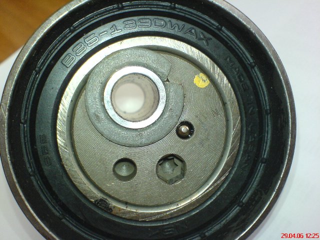

BFGUD и как его смазать( на 626)? :shock:
DSC00029.JPG [ 58.76 | Просмотров: 4105 ]

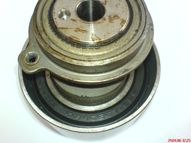

29 апр 2006 13:02
Сообщений: 745
Откуда: Kaliningrad
с другой стороны
DSC00030.JPG [ 80.9 | Просмотров: 4103 ]
29 апр 2006 17:15
Ну если вынешь пыльник и назад запихнешь, то можешь смазать. Но проще новый поставить. :wink:

/DBD/, так я и поменял давно :) это старый в багажнике катаю вот просто интересно как этот пыльник выковыривать или еще как

ту хрень где надписи (черную резиновую) подковыриваешь аккуратно. Она отщелкивается и пред очи предстают шарики и сепаратор. Набиваешь туды ЛИТОЛ 24 - и наслаждаешся тишиной!

Как говории выше осторожно снимается резиновое кольцо.Напихивается смазка без фанатизма и закрывается :Yahoo!:
Ни чего сверхестественного если шум не большоь и нет люфта. :P
