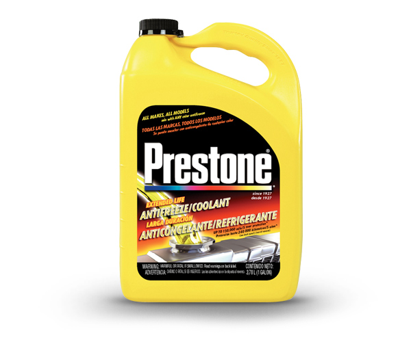

Спасибо за ответы. Для себя понял что лучше покупать концентрат известной фирмы и разбавлять его прикидывая сколько осталось в блоке жидкости. Пойду покупать...
prestoneAntiCool3.jpg [ 87.54 | Просмотров: 2703 ]

Лей 50\50, для твоего климата это нормально будет, а остаток разбавит. И должно получиться норм. (имхо) :D

Отвечу авторитетно - потому что знаю..: )))) По пунктам:
1. Известнейшие химики страны не рекомендуют пользоваться концентратами, ибо перебор или недобор воды в концентрациях, а также качество воды могут губительно повлиять на результат, у кого есть конкретные возражения, пишите - разобью сомнения в прах.
Сам себе противоречиш. Допустим слив жидкость в блоке осталось полтора литра- ты льеш подготовленую супер по всем параметрам жидкость. Итог-залил 5 литров- в блоке еще 1,5 литра разного... , вся супер смесь насмарку.
Я так понимаю- производител гарантирует параметры жидкости от такой концентрации до такой. Чересчур злоупотреблять плохо в любую сторону.
