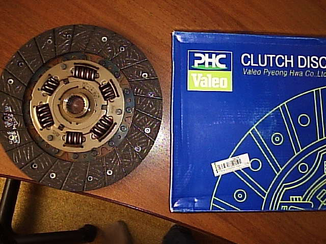

попробую Valeo ,заказал на Existe 950р /Japan Cars упаковочная фирма разница в 100 руб- ,ждать кота в мешке не захотел заменю поделюсь :Yahoo!:

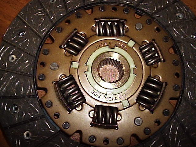

27 апр 2006 06:14
:good: :good: берём VALEO дешево но сделано в корее
