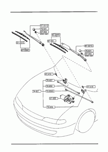

объясните тупому, что такое трапеция? :oops:
18 окт 2006 13:59
Сообщений: 498
Откуда: Москва-Смоленск
Собственно она:
А внизу дворник горизонтально ложится? Мож у тя гайка ослабла? ;)

Изначадьно дворники должны стоть на стекле чуть выше его края на 1.5см. Если не так то отрегулируй. Дворники должны ходить одинаково - без рывков и перекосов, не залипать на стекле - если не так - трапеции кранты.
Обычно дворники просто проворачивает на осях - тогда надо снять их и выровнять.
