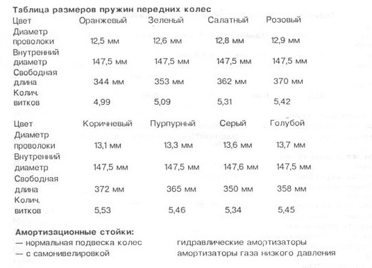

Может эта инфа поможет
169_1.jpg [ 45.43 | Просмотров: 4960 ]

AXL78, то что надо! Спасибо! Но, тут указан только один внутренний диаметр, а пружина конусная, т.е. диаметров должно быть два.
10 ноя 2006 15:19
К сожалению есть только такая инфа. написано просто что пружина с боковым уводом, а потом таблица.
