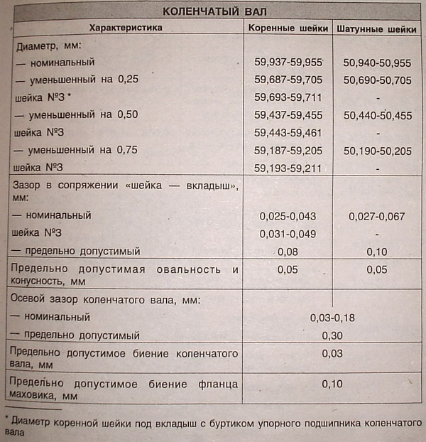

Прошу помощи. Кто подскажет размер шеек коленвала двигателя F8. А то у меня реальный размер меньше чем в мануале ровно на 1 мм. Не знаю какие заказывать вкладыши.
25 мар 2007 20:51
коренные - 59,937-59,955 мм, ремонт 0,25; 0,5; 0,75.
шатунные - 50,940-50,955 мм, ремонт 0,25; 0,5; 0,75.
у меня в книжках размеры одинаковы для всех двигателей от 1,6 до 2 литров, включая дизеля, но где-то читал, что вроде в зависимости от года есть различия, маслопроводная канавка или еще что-то.

вот размеры, нашел еще, что отверстие в шатуне под вкладыши без оных - 54,002-54,017 мм, ширина 26,838-28,890 мм (прикольная разбежка ширины шатуна :shock: )
верхний коренной вкладыш третьей шейки сложной формы с упорными бортиками для продольного перемещения колена.
P1011543.jpg [ 129.78 | Просмотров: 1979 ]
