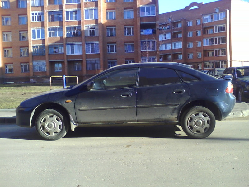

Поменял в выходные пружины и амортизаторы по кругу, вот что получилось, мася поднялась странно, арки огромные. на фото 14 радиус 185/65. Хотя пружины неоригинальные они стандартной жесткости, как оригинал, амо - tokico.
Что делать, вид как-то не очень у маси стал... вовсе не спортивно как-то. Собирался брать диски 15R а теперь чего то задумался... а может 16?

я когда поменял задние стойки, то так же поднялась, потом пригрузил ее немножко и затянул сайленты.
ну допустим.... а с передом что тогда делать?

реально щас сравнивал на стоянке, клиренс выше фокуса-2 на 5см :)

А на ходу как себя машина ведет, как в поворотах?
26 мар 2007 13:19
Сообщений: 1402
Откуда: Мацква, Сергиев-Пасад
да отлично, лучше чем было до замены, никаких сносов не было, все четко.

Стасон, проверь геометрию колес. Я поднял проставками и развал сзади стал больше нормы, а возможность отрегулировать не предусмотрена. Теперь чуть подъедает резину сзади.

у меня маська так же стоит. и до замены аммортизаторов вид был такой же. размер колес такой же. цвет тока другой :)
