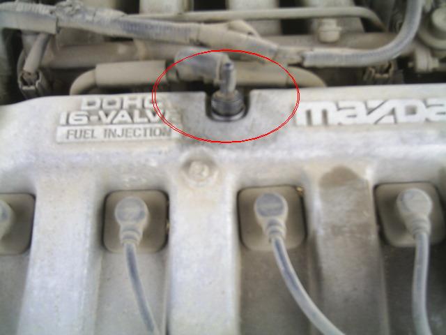

Здраствуйте!! :) Извеняюсь за заведомо ламерский вопрос..... но Я честное слово искал в поиске и в книжке руководства для маси --- ничего не нашел.... :( что за это выделено крастным кружком он у меня так легко вынемается из двига(очень легким движением)... т.е. он сидит не плотно.... вокруг него отчетливо видно кружок масла.... как плотно он должен сидеть???

Достаточно плотно, попробуй снять его и промыть. Это клапан рециркуляции отработанных газов, вроде...

KARABAS, а чем промывать???

kdXik, любым средством и хиемией которое разъедает масло. также вытащи резиночку в которой он сидит и очисть под ней и ее от масла.
А штука эта - клапан оттяжки картерных газов. Внутри шарик и пружинка.

Lexx, как думаете из-за чего этот клапан стал так легко вываливаться ??? мож он уже отбегал свое и лучше его заменить???

kdXik, этот клапан убить надо иметь огромный талант( только руками кривыми, сам не ламается), задубела скорее всего кольцо резиновое в котор он вставляется. Промыть можно обычной вэдэшкой. В рабочем клапане, когда трести слышно как шарик болтается, если засран, то хрен там что внутри будет болтаться.
