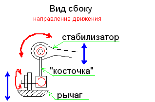

Я менял уже три!! раза передние - нифига они не ходят (до 5000 т.км.) по питерским дорогам :( . И принял я радикальное решение (может и не совсем правильное) - сделали мне пацаны в сервисе две скобки (ну типа теже тяги, но без шарниров) и поставили :shock: . Ни каких вредных последствий не заметил (пока), машинка стала чуть чуть меньше крениться на виражах.

2Михаил GE : Конечно отвалится... Ведь они еще и на кручение (по оси шпилек) работают. Так что может разбить: отверстия в кронштейне рычага (или отломать кронштейн) и стабилизаторе; резинки стабилизатора. Ну и менее значительная - поломается

2Rus : Сам стабилизатор тонкий и на кручение он работает (теперь) :lol:

2Михаил GE : Я имел ввиду кручение по оси шпильки "косточки" . На рис. показаны: красными стрелками -вращательные движения эл-ов "косточки"; синими - поступательные движения рычага и стабилизатора.
Если поставить жесткую конструкцию, то неподвижность (красные стрелки) будет компенсироваться деформацией конструкции, и что-нибудь отломится в итоге...
