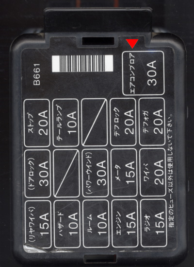

Mazda 323F BG после установки CD-вертушки пропала подсветка приборной панели и лампочек на АКПП, внешний свет в норме.
Проверил предохранители вреде все целы, единственное не нашел где находится 30Am на фото помечен красной стрелкой.
Но на этом проблемы не кончились, после долгих проб включений и выключений рычага фар из под рулевой колонки пошел дымок.
Вот я и думаю что это БЫЛО. А CD работает хорошо.
Может кто подскажет в чем проблема.

shema.jpg [ 71.37 | Просмотров: 4489 ]

Так вот тут: 1D - Электро Антенна; 1C - провод с блока предохранителей (помечен L/R, предохранитель F2, имхо питание, через него и антенна запитана) ; 1A - предох. F18 ( помечен P/B ). Все остальное на колонки. 3A - земля.
01 сен 2004 14:13
Deep, BTW, я не знаю где точно, но где то есть блок предохранителей салона. проверь предохранитель F18, он 15A только он на твою багу так мог отреагировать.
"Блок предохранителей салона находится около панели отделки порога водителя."
01 сен 2004 14:21
Упссс.. торможу.... это все было на старшую модель.... сорри.... на твоей только FC (помечен как L/R), FE (помечен как L/B) предохранители идут на магнитолу. Это то что у иебя на фотке: нижний ряд, средний - FC и крайний правый в томже ряду - FE.
