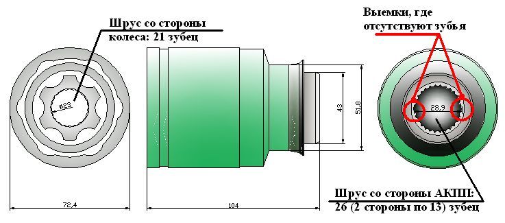

Пишу сразу что б/у брать не хочу, т.к. уже ставил - хватило на пол-года, но есть маленькая непонятность: при покупке б/у внутреннего шруса моему автомобилю подошел от MAZDA FAMILIA (аналог 323), а у меня CAPELLA (аналог 626), кстати и внешние то же подходят от 323 BG (при замене от нее ставил).
Искал информацию по внутренним ШРУСам в инете касательно одного момента, но не нашел: на посадочном месте со стороны коробки две симметричные выемки. Выемки заводского производства.
Они есть на всех внутренних ШРУСах или это особенность японских автомобилей?
Для примера даю чертежик внутреннего ШРУСа, может у кого-то есть инфа от какого автоммобиля у меня внутренний ШРУС?
Заранее багодарен!

Подробный чертёж!
выемки есть на моей, точно.. а по размерам... на днях попробую измерить свой старый шрус, он в гараже валяется..

Dmitriy, у тебя стоят шрусы как на 323BG! Просто ищи на эту машину- и всё. По каталогу "JAPANCARS" это номер 73008. Китайский стоит 1500р-новый!

Еще актуально? Тож от GE валяется, можно померить
626GE FS 2.0 седан 1992г.в.
