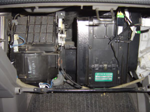

Заглянул под бардачок, увидел там картину (сорри за плохое качество, там фоткать нудобно)
Не совсем похоже на это, ну и машина другая.
http://mazda-fun.net.ru/auto.ru/repair/ ... er_BA.html
у меня стоит заглушка, но не съемная.
вид снизу под бардачком, внизу картинки перед машины.

AlexK, ты знаеш меня тоже мучает этот вопрос у меня тоже самое , в воскресенье поеду к Шустову (узнаю за одно ) напишу.

на BJ есть фильтр
на моей, по кр мере. предыдущий владелец поменял в августе на евросибе что-то около 600-700 руб с работой.

Ломаццо нечему...ложисься спиной на порог, светишь фонариком в одной руке, откручиваешь барашек другой.
Потом убираешь лицо, чтобы пыль грязь не попали в глаза, тянешь половинку фильтра вниз. Потом подводишь вторую половинку к отверстию и его вниз...
Лучше постелить что нить внизу т.к. много чего высыпаетсо

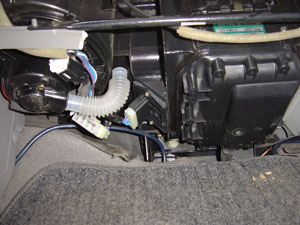

Bassliner, НЕТ там лючка, крышки, барашка. Есть место , где эта крышка могла бы быть. :Search:

это подходит больше, но у меня есть кондиционер, и НИКАКОЙ крышки в тракте отопителя. Есть место , где могла бы быть крышка и фильтр.

вид снизу..
и со снятым бардачком....

что значит нет?? плохо ищем.

Действительно нет...странно.
Посмотри на www.mazda-familia.ru.
Там люди купили фильтр, пластину, барашек и собираются вырезать отверстие для фильтра :)

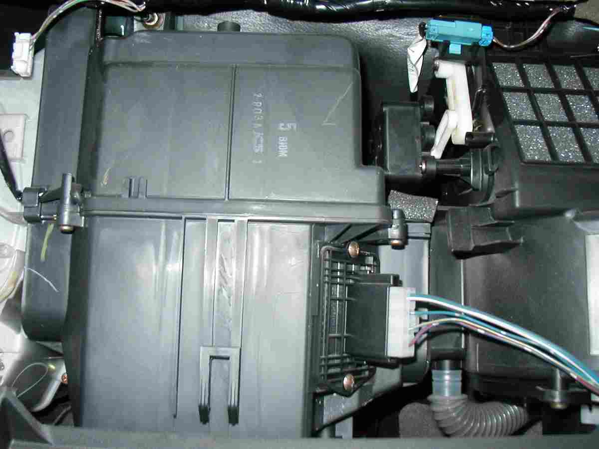

Оказалось на 626 (или капелле) устройство один в один, очень наглядно.

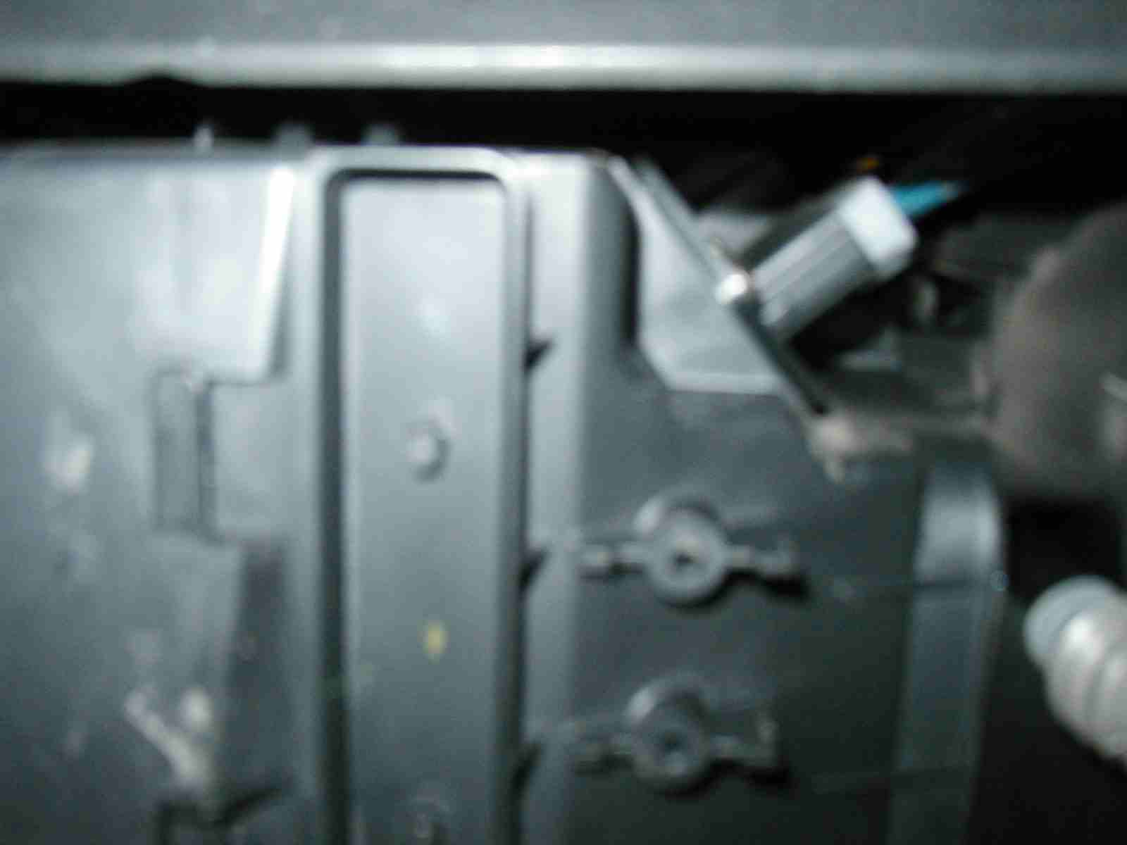

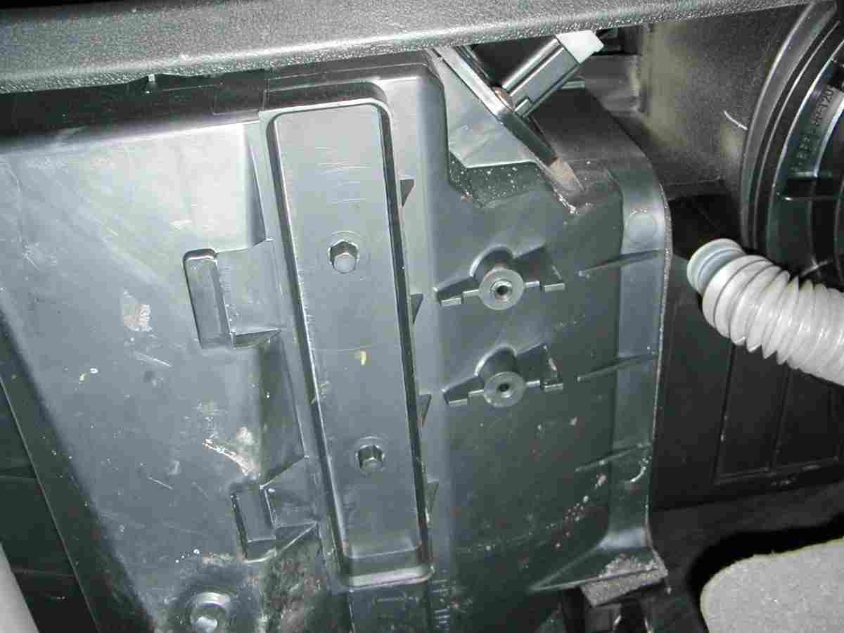

Ребята, а уменя вот какая картинка за бардачком. Не могу понять где что резать надо или откручивать. Мож кто подскажет?
http://foto.rambler.ru/users/bond739/_photos/
Комментарий к файлу: Вид снизу
DSC03212.jpg [ 49.07 | Просмотров: 5448 ]
Комментарий к файлу: Вид спереди
DSC03209.jpg [ 46.4 | Просмотров: 5444 ]
17 авг 2007 12:35
если оно есть, то доступ "снизу" от половичка. бардачок можно не снимать
