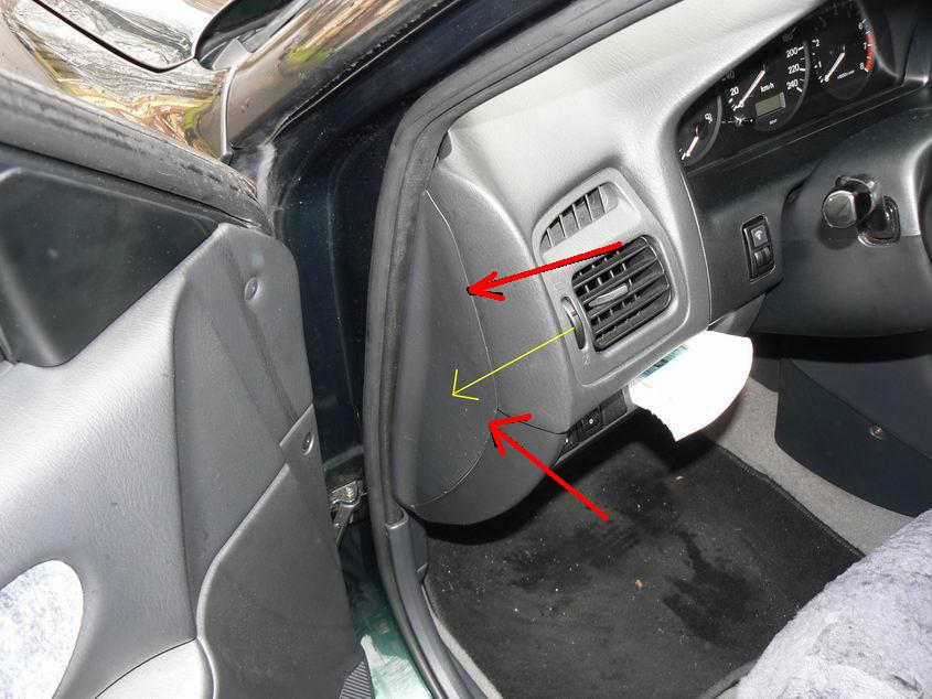

что-то гремит слева от руля.
приборную панель снимал, ничего не видать.
можно ли как-то разобрать часть торпеды слева.
см. стрелку на фото:
спасибо за советы!

Эта деталь сидит на защелках, подцепи тонкой отвёрткой, а лучще двумя. Удачи

alfal,
а куда эти отвертки вставлять на фото?
krasnim otmečeno

Valerik,
спасибо, попробую двумя плоскими подлезть. :)

Dot,
так снялось без проблем.
там правда не 2 защелки, а штук 5, но просто осторожно тянешь слево и они все выходят.
с другой стороны, пока не нашел, что там тарахтит на кочках в том районе :(

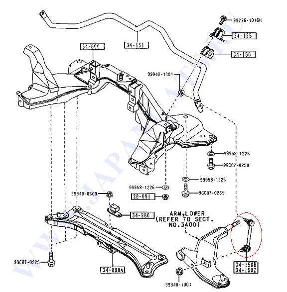

Drakon писал(а):
Dot, что там тарахтит на кочках в том районе :(
мож стабилизатор?
08 янв 2008 12:39
Зарегистрирован: 13 сен 2007 12:02
Сообщений: 944
Откуда: Германия, NRW, Duisburg.
Hulygan,
а что это за зверь и как выглядит?
626 GF 2.0, FS DOHC, 116 PS, 1999. Пробег 235 т, Shell Helix 10W40. Газ/бензин.
Дымит Мазда???! Забей, никак не лечится! Моя дымила 110 тык, Кольца и колпачки менял, толку ноль! Помогла только замена мотора!!!
08 янв 2008 12:59
Сообщений: 1818
Откуда: Германия
Баллы репутации: 60
Drakon, http://www.japancats.ru/mazda/details.a ... d=691001CB
