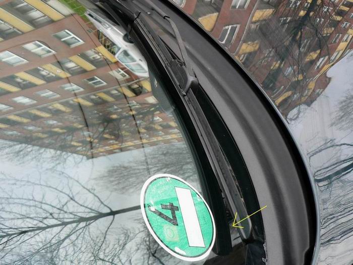

никак не подберу дворики на свою мазду!!!
уже 4 разных варианта пробовал, ни один нормально не работает.
вся проблема в большой кривизне стекла в районе пассажира спереди.
от этого какую щетку не ставь, она не захватывает правый край стекла.
вот, только что купил Bosch последнего поколения:
http://cgi.ebay.de/Bosch-AeroTwin-A531S ... dZViewItem
ничего не изменилось.

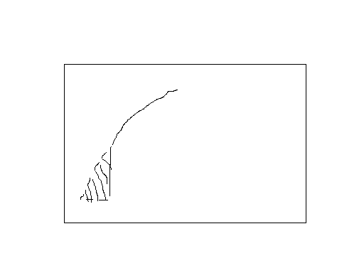

где достает, моет отлично, но справа угол по прежнему мертвый. прилагаю рисунок, заштрихованная часть - мертвая.
прямо визуально видно, что щетка последние 3-4 см отстает от стекла.
и все это только из-за большой кривизны стекла на 626.
проходил сегодня мимо мазды 5, на ней стоят точно такие же щетки, но никакого отставания нет! прилегают ровно и плотно.

Дык там ж наклейка! Снаружи ее и так прекрасно видно! :Yahoo!: А как со стандартными дворниками? ну которые там из "поперечин-продолин" состоят? У меня конечно не ГФ, но обычные щетки чистят почти до конца ( уголок 1 см), но длина щетки вообще в притык - почти достает до края. Мож щетки "паленые" на ибее то?

Alexanez,
стояли стандартные бошевые тоже, но из поперечин-продолин.
обе по 51 см. была та же проблема.
поискал на ebay точно подходящие по марке машины.
оказалось, нужно справа не 51 а 45 см.
думал ,что с покупкой все решится, но ошибся... :(
последний вариант еще попробовать поперечно-продольные, но малой длины, 40-45 см.
бошевые из целого куска, как те ,что я взял, совершенно не подходят на эту машину.
у кого стекло поровнее, там все идеально.

SWF. Когда им пришел естественный пипец купил дорогие бош. Ругался и плевался довольно долго, пока снова не купил эти SWF. В общем, рекомендую. Себе, любимому, поставил 55см.- идеально. Пассажиру желательно поменьше, около 50. Очень хотел поставить такие, как на фото, теперь уже не так хочу :) ... Сейчас и у пассажира стоит щетка 55см, и все равно меньше торчит. Может у моей маси стекло не так загибнуто :D ....

Serge,
вот он этот твой swf:
http://cgi.ebay.de/Scheibenwischer-SWF- ... dZViewItem
конструкция совершенно такая же, как и та, что я взял.
совершенно не подходит на GF.

Dot,
эти бош aerotwin просто по своей конструкции никак не могут подойти в те машины, у которых немного больший нормального загиб стекла.
составные щетки в этом плане получше будут, так как могут больше загибаться.
но если брать на пассажирскую сторону 50 см и больше, то они выгибаются черезчур сильно и пропускают большой кусок посредине.
так что на модель GF справа подходят только составные малой длины 40-45 см.

Виталий-COMPREXовод писал(а):
Drakon, Champion рулит непадецки . :)
Традиционной конструкции .
Пробовал много всего , теперь только Champion . Не устану повторять ! :)
+1
Я как покупаю машину - сразу меняю щетки на Чемпион. И забываю до следующей машины. На этой катаюсь второй год, соответственно год стоят Чемпионы. Никаких нареканий.
Покупал на 2 см больше, чем по каталогу (точнее не помню). Справа у пассажира неплотно прилегает где-то 2*5 см (5 высота)
Вернее так: когда щетка идет вверх - она везде прилегает, а когда вниз остается кусочек.
Ну и фиг с ним - главное чтобы перед носом хорошо чистила.

eXXXtremal,
ну так вся проблема как раз в том кусочке:)
я походу решил забить.
просто в следующий раз составные куплю.

Виталий-COMPREXовод,
ИТАК, прошел месяц эксплуатации этих бошей.
к проблеме с правым дворником добавилась еще одна: полосение!
фактически, уже после 3 недель эксплуатации оба дворника стали сильно полосить, как будто год отработали.
никому не советую брать! 25 евро отдал, а толку 0.
все это достало и заехал в универмаг и взял ноунейм за 4 евро.
поставил сразу справа, где бош хорошо так недаставал до края стекла.
и чудо: прилегает к стеклу по всей длине!!! :)
нет никакого полосения!!!
посмотрим, на сколько их хватит, но пока супер.
а бош в топку!
