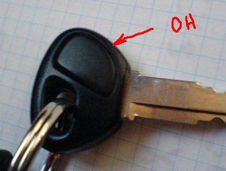

А скажите, замок точно с иммобилайзером?
20 май 2008 19:13
Сообщений: 583
Откуда: Красный
Автомобиль: 323F BA
это он!
DSC00508.JPG [ 23.31 | Просмотров: 3486 ]

О, спасибо, попробую завтра её вскрыть.
сигналкой пользовалась, пока брелок не сломался))
odnoglazy, у меня был немного другой ключ, черная хрень была похоже на литую, отверстие по центру а в середине значок мазды, да точно не было зазоров побокам, иначе я давно уже бы заметила что внутри что то есть....))
Хотя ключи от мотика у меня тоже не вскрываются, они целиковые резиновые, жирные, но там точно чип, ибо на замке зажигания написано Иммобилайзер
