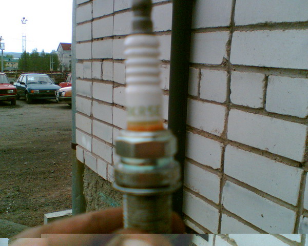

сегодня залез свечи посмотреть. нагар и всё такое. ну особо так на изолятор и не смотрел, за него свечу держал. а за спиной пара добровольцев нашлась, вопросами достали: ух ты! а как это? а как то?. ну и один замечает эту самую копоть. я присмотрелся и подумал, что никогда раньше не обращал внимания на состояние изолятора. фотка получилась отстойная, с телефона. но суть в том, что по всему диаметру изолятора ровное кольцо копоти как будто бы нарушена герметичность и газы фигачат наружу. во всех свечах такая история. нарушений в работе двигателя не замечено.
свечи вроде не фуфло. всегда брал NGK. прошли что-то около 8 тыс. старые куда-то выкинул, не посмотреть на них.
может кто встречался с такой вещью. понимаю, дело грошовое, комплект стоит около 150р, но тут вопрос доверия магазину и бренду.

на сайте нгк есть инфа, ломает сейчас искать ссылку, что это нормально и никакой это не прорыв газов. да и тут много раз этот вопрос обсуждался

пробивает электрод...

ничего там не пробивает и никуда газы не прорываются, так и должно быть. Это типа от статики пыль так собирается и пригорает.
Я из-за такой фигни раньше тоже менял свечи, однажды даже оригинал Мазда купил (правда в коробочке оказались теже НГК), потом где-то в интернете наткнулся на поясняющую статью. На оригинале, кстати, точно такой же нагар появился.

Пыль пригоревшая с капелками масла. Не парься.

большое спасибо за участие. теперь я спокоен.
