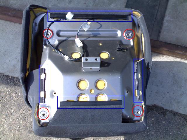

5. чтобы снять сидушку нужно открутить ТОЛЬКО 4 болта крепления снизу. Ни каких других частей снимать не надо.
6. Сидушка снята и нужно снять оббивку.

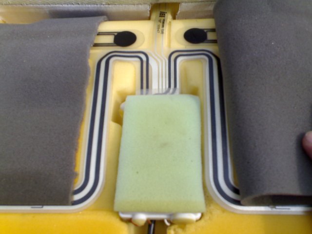

Датчик приклеен в некоторых местах к паролону, а также сверху на нем тонкий паралон, который придется порвать в некоторых местах так как он тоже приклеен.

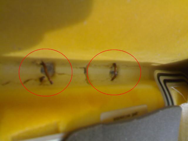

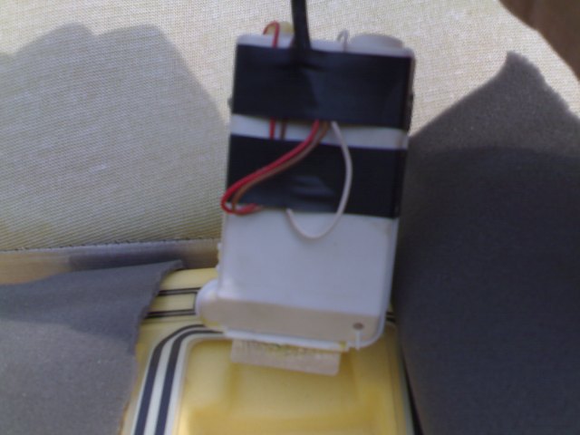

не знаю (
я сейчас вытащил этот датчик и вожу его на седении подсоединенным.
хуже всего что ошибку уже не показывает )
раньше подозрение было на место рядом с входом в каробку.
просмотрел дорожки увеличительным стеклом - не нашел трещин.
скорее всего что проблема между слоями.
Как вариант - взять более твердую пленку и проклееть с двух сторон
под небольшим пресом.

Комментарий к файлу: Для того чтобы чнять сидушку нужно открутить только 4 болта (красный)
Для снятия оббивки вначале снимаем крупления (синий)

Комментарий к файлу: сам датчик - вид сверху
21082007124.jpg [ 41.9 | Просмотров: 8950 ]
 Заголовок сообщения: Re: разборка сиденья | мазда (mazda) форум
27 авг 2007 10:33
LightR писал(а):
и так добрался до сиденья пассажира.....
делал так (фото на телефоне и как только доберусь до кабеля то выложу)
Комментарий к файлу: вид снизу
21082007125.jpg [ 38.89 | Просмотров: 8948 ]
