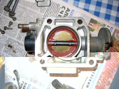

Что то я недопонял: какую щель замазал? Где ее искать? если мона фотку...

ancifer писал(а):
626_ой писал(а):
щель замазал герметиком-красным температуроустойчивым силиконом - ПОМОГЛО! Теперь есть возможность регулировки хх в любых диапазоНАХ !!! :beer:
Это он, наверное, про щель между самой ДЗ и ее корпусом

ancifer, вот фотку нашел. © MMX2 @ drom.ru
FM_MMX.jpg [ 156.93 | Просмотров: 1251 ]
 Заголовок сообщения: Re: ПОЧИСТИЛ заслонку на FS GE и НАЧАЛОСЬ | мазда (mazda) форум
05 ноя 2008 19:55
Спасибо, качественный фото! Буду скоро снимать и мыть, теперь все наглядно.
