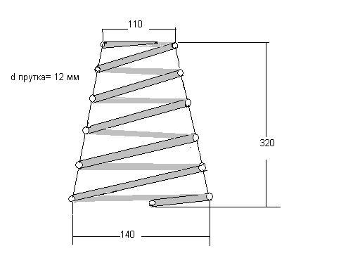

Подскажите размер и характеристики задних, передних пружин 626 1993 2000 GE. На нашем Вагонзаводе делают под заказ любые.

Сергей S, А где размеры(?

VES, Здорово земляк. Лень было вчера идти на улицу, пружина лежит в багажнике. Завтра утром дам.
03 дек 2004 10:20
Вот тебе размеры задней пружины.
Верхний виток опирается на плоскую опору, поэтому половина витка сточена.
Нижний виток несточен и выступает из плоскости на 12-14 мм.
Как узнаешь делают такие пружины или нет в Твери сообщи. Я живу в Конаково, рядом.
