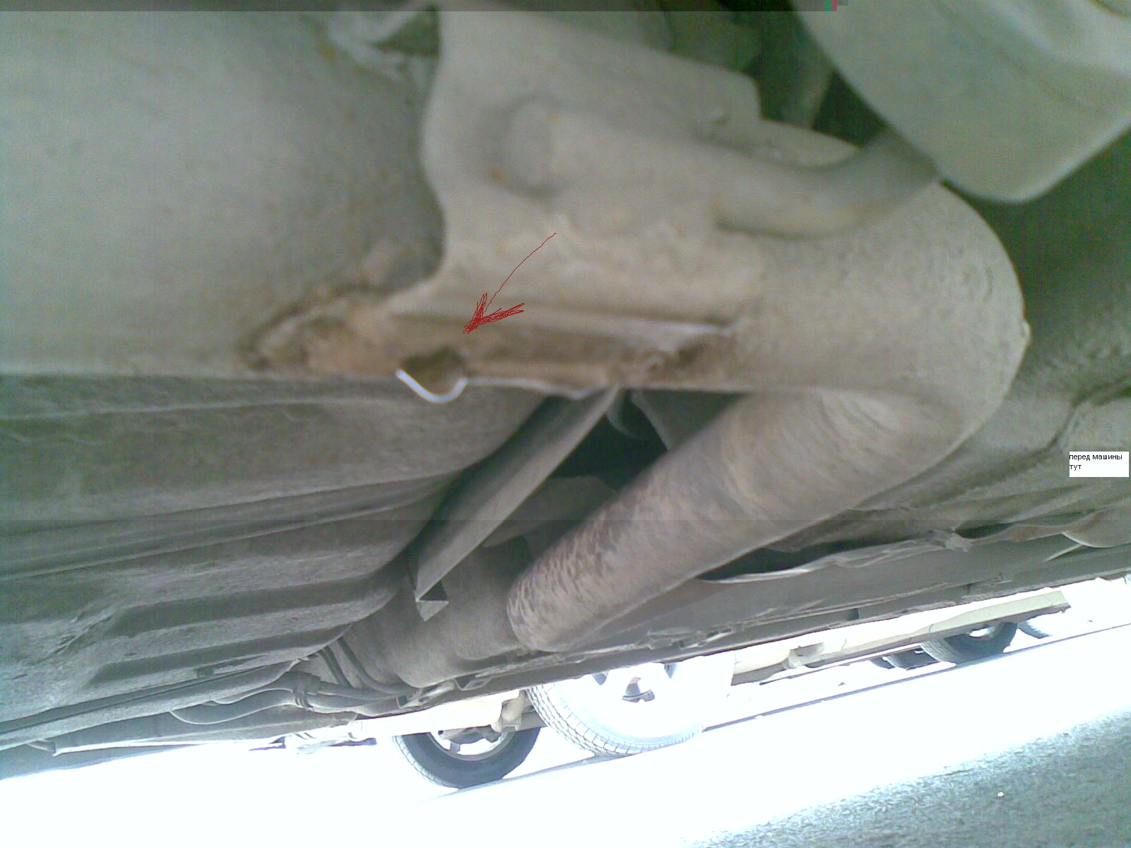

товарищи господа!
что это течь в системе выпуска отработавших газов,то есть дырочка..
или может так и должно плакать эта труба?
заметил это недавно на сухом асфальте.смотрю лужица под задней частью машины.нагнулся и увидел на трубе ведущей к глушаку каплю..подставил стакан-набрал малость..как четверть стакана.обследовал- вывод вода...
надо ли немедленно заварить или есть другой способ?
в общем разволновался. :oops:
сделал фото мобилой.качество плохое но кое что видно....

ЭЭЭ... камрад с чего ты решил что это кондер? Эт просто конденсат, иногда можно наблюдать как он из выхлопной выходит (у некоторых даже струей)

если заваришь - быстрее "съест".
некоторые даже маленькое отверстие сверлят в последней банке, чтобы не дольше прожила...
но можешь и заварить, глушители и так мало живут.

но у меня же не из выхлопной капает,а "по дороге " к ней !
получается дырочка там?
я не решил что это кондёр,-я знаю что это некондёр :) я же написал-что кондёр выключен.непользуюсь.
просто бывает из за кондёра лужи воды на асфальте....а тут самое главное что смущает -это то что капает под машиной а не из выхлопной!!!

Дырочка там, пускай капает :) Там метал слабый уже, фиг заваришь еще

а заделать ничем нельзя?каким нибудь герметиком..
:oops:
только непонял - почему некоторые делают такие дырочки сами..? для чего? ведь конденсат уходит через глушак и это нормально.
и как у меня оно было кем то сделано нарочно или само образовалось..

чтобы он там не застаивался после остывания.
а дырочка вероятно сама образовалась... особенно они любят появляться в местах сварки, где всякие крепления приварены.
вчера такие вот отверстия в приемной трубе залепил холодной сваркой, т.к. в наличии нет новой... надеюсь месяц продержится, пока найду замену.
