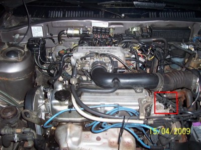

здравствуйте у кого 626gd помогите разобраться сегодня мыл движок смотрю от лямбда зонда олетел провод хотел присоеденить наза а там такая штука от лямбда идет одинарный провод на конце клейма с одним выходом а крипился он к проводу от инжектора без клеймы а от инжектора отходит движильный провод и вот засада куда крипить лямбду непойму может кто фотки скинет как у вас крепиться за ранее спасибо lysenkov.rus@rambler.ru

В оригинале провод от лямбды посредством серого штекера соединен с одножильным екранированым кабелем, который уходит в жгут. Штекер находится рядом с трамблером, кабель из жгута одет в кембрик, сдвинув кембрик виден черный провод, под ним екран и только под екраном сам провод толи белого, толи серого цвета.

Перепутал, штекер черный. Шас фото выложу.
626 GD 2,0i FE
 Заголовок сообщения: Re: помогите с датчиком кислорода | мазда (mazda) форум
07 июл 2009 21:59
Сообщений: 672
в красном квадрате внизу справа.
O2 sensor.JPG [ 174.28 | Просмотров: 2315 ]

СПАСИБО ЗА ПОДСКАЗКУ ЗАВТРА БУДУ РАЗБИРАТЬСЯ

Как чисто под капотом! Любо дорого смотреть :good:

Даа ,чистота ,однако.Но стакан правый требует обратить
на себя внимания.
Andrej,а что за бочёнок между газ.редуктором и клапанами?

Спасибо за комплименты! Старайусь. С любовью к машине! Внизу грязнее, масло подтекает из под головы и сальник распредвала сочит. Стакан правый лишь на сварном шве подржавел, но поверхностно и так уже три года, а вот левайа сторона- там дыра в стенке с кулак проржавела, в прошлом году открыл, еще не заделал, даже не обрабатывал. Снаружи выглядит оч. хорошо, как-нибудь покажу. Уже несколько раз всякие подходят и предлагайут продать на експорт (в ФРГ так не принято). В моторном заменил ети дебильные голубые провода ВВ, переставил форсунки газа, подобрал все провода- картина еще лучше.
Аlех!!!, боченок- так ето же фильтр.
