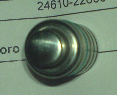

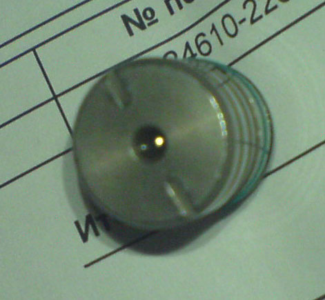

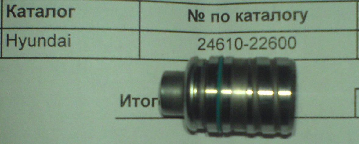

Привет, коллеги. Время менять гидрокомпенсаторы. Двигатель F2. Оригинал дорого. По экзисту хитрым образом пробился hyundai. Мы подумали, и я решил взять 1 на пробу. Приехал в пакетике без опознавательных знаков. Товарищ телефоном снял. Посмотрите, наш аль не наш? Могу размеры измерить, если потребуется.

С виду наш... Да и думаю точно наш... У меня есть старые в гараже, могу хоть сейчас промерять размеры, если хочешь...

тады тримай точные размеры, замерил свои:
диаметр - 12 мм
высота с пиптыком - 20.6 мм
высота без пиптыка - 16.4 мм (то есть с боку)
626 GV F8 12v карб 91г ГБО - продана.
 Заголовок сообщения: Re: Опознайте гидрокомпенсатор | мазда (mazda) форум
07 сен 2009 22:04
Сообщений: 1238
Откуда: Nizhny Novgorod
Хе, вроде бы то же самое! Спасибо. Если не поступит возражений от прочих ораторов, буду заказывать остальные...

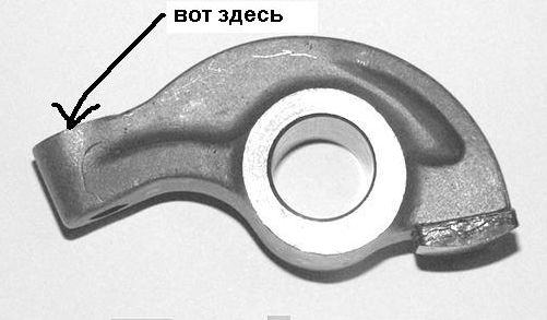

Нет. Отверствие не в гидрике, а в рокере (коромысло, или как еще...) в самом его верху есть маленькое едва заметное отверствие (см. фото). Уменьшив его получилось создать чуток больше давления перед самым гидриком. Не помню где такое вычитал, вроде на форуме форда пробы. Правда они там то отверствие вобще заклепали наглухо. Но я решил таки немного оставить: сначала вставлял стальной прутик(меньшего размера), клепал, потом его доставал.
понятно. заглушил сток масла от гидрика. кстати стук гидриков не всегда вызван недостатком масла, иногда и переизбытком тоже. правда механизм я непонял но стучат.
