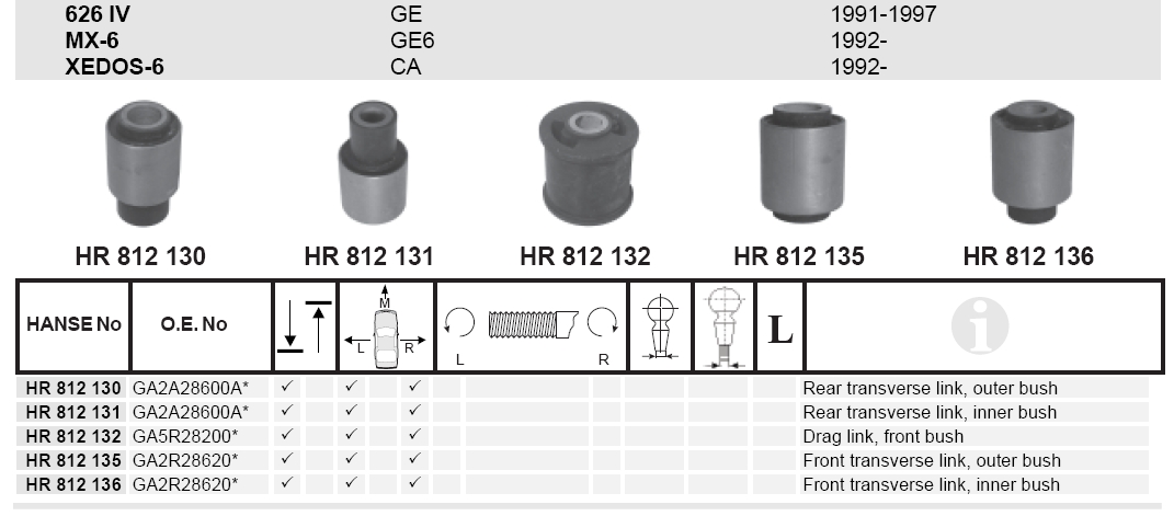

Други мои, подскажите, а знает ли кто код сайлентблоков этих рычагов? и вообще есть ли возможность купить их отдельно!?
Toyota RAV4 2 продана
 Заголовок сообщения: Re: сделали сход/развал сволочи или эксцентриковый болт для M626 | мазда (mazda) форум
05 ноя 2009 14:14
Сообщений: 1614
Откуда: Мурманск
Баллы репутации: 157
Оно?
Hanse.jpg [ 180.71 | Просмотров: 3341 ]
05 ноя 2009 15:45
Сообщений: 3696
Баллы репутации: 1137
похоже :)
05 ноя 2009 15:56
Сообщений: 3696
только не могук понять какой куда! :oops:
