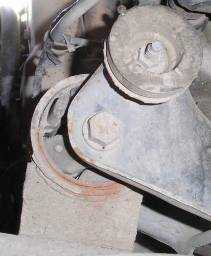

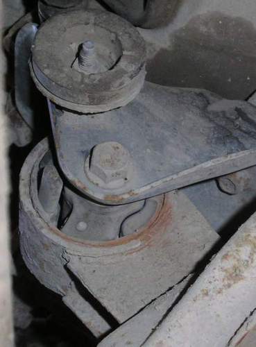

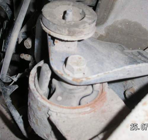

Суть в чем, при езде в натяг, когда двигателю не хватает оборотов (в неровную горку например, на первой), в рычаг переключения скоростей передаютсчя жесткие удары.
Тут полез под машину и увидел, что передняя его опора как-то неестественно сместилась, см рис. Может в этом причина?
Или другие варианты.

Ну, обычно такие удары и происходят из-за раздолбаных резинок (если я правильно понял, о каких ударах идёт речь ;))

And626GE92, на моей ось передней опоры смещена так же. Ос тальные подушки хорошие - менял правую и заднюю.

Вот и я думаю, что раз она не порвалась, так может сместилась из-за износа других подушек. Но заднюю ума не приложу как проверить: не подлезть, не прощупать :(
А ты зачем менял? Эффект после замены был?

Я обнаружил надорванность, когда снимал блок ДЗ для промывки, поэтому эффекта от замены небыло. Когда менял, пришлось слегка "покамасутрить" :evil:
