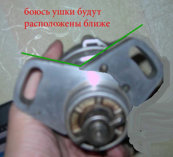

люди короче, срочный момент, у меня машниа мазда слепыш, 90 года, двигл BP,инжектор 16 кл, от 100 лошадей..

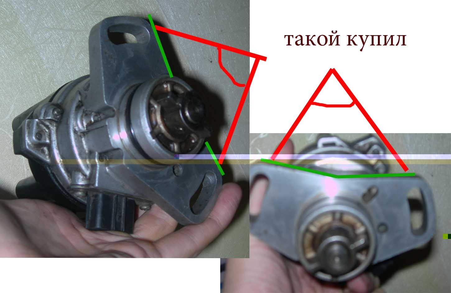

загвостка вот в чеим, машина в ульяновске, и я купил трамблер в москве, вот завтра планирую ехать в ульяновск, и тут задумался подойдетли трамьлер... думаю что ушки расположены ближе... короче вот фоты.. если кто что чем может помоч, у обладателей такойже машины..скажите свои мнения..

Это глянуть нужно, так не помню на глаз, твоя с двумя распредвалами? Тупо говоря DOHC? Хотя не важно судя по объему трамблер будет BP05-18-200B оригинал. Пока фото нет, есть схематическое изображение на котором все очень похоже Изображение но уголл все же по фото ема е глядеть

1 вал.. купил трамблер под 1 вал.. на нем модель T2T52471 BP05 1627 R5
единственно что боюсь ушки не совпадут, страшноли это или как..
помоему ушки должны быть расположены так как ты предложил на картинке

ушки похожи, вот номер я такой не вижу, что ты написал, ошибки нет?

главное чтобы в головку воткнулся (можно пробить по партнамберу уплотняющего кольца). на одном ухе нормально прокатит.

насчет митсубиси - там куча таких ЗЧ, в т.ч. и трамблер. А вот по маркировке похоже промазал. Для OHC код трама начинается на BP02. BP05 - для DOHC. ХЗ чем они отличаются.

выяснил что на моей стоял трамблер с маркировкой T2t53171 BP02 0825, купил но не овез еще в город T2T52471 BP05 1627 R5, можно ли из 2-х один собрать? а может и новый будет работать, только на одном ухе будет висеть?

Судя по всему тебе продали трам для DOHC.

shrm дал ссылку, там фото есть такое по твоему номерку Изображение идет как на двухраспредвальную T2T52471

а вот фото твоего, который у тебя стоял ранее Изображение T2t53171 вывод, ты не то взял, скажем спасибо товарищу зы ссылочку.
