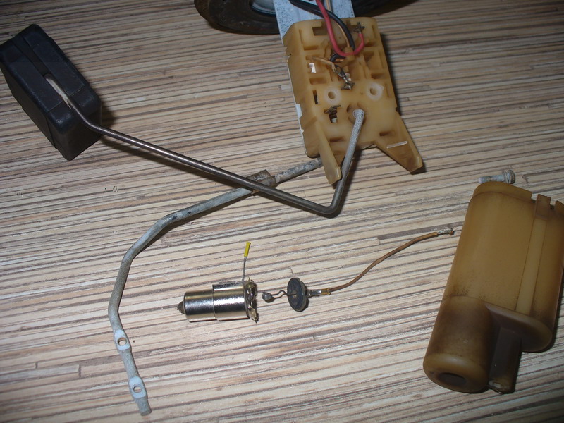

 Заголовок сообщения: Re: РЕМОНТ ЛАМПОЧКИ РЕЗЕРВА ТОПЛИВА GE | мазда (mazda) форум
01 апр 2010 12:08
Сообщений: 315
Баллы репутации: 13
Это всё что осталось от резистора , отвечающего за лампочку :)
P1000110.jpg [ 169.12 | Просмотров: 2624 ]
01 апр 2010 12:20
Сообщений: 1703
Откуда: Ленинград
да уж.
