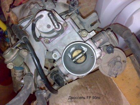

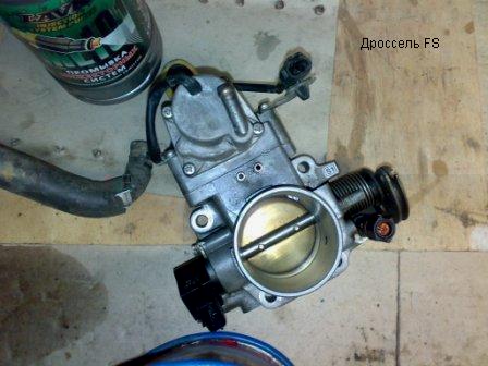

Ну вобщем, захотелось мне на FP 90лс поставить дроссельную заслонку от FS 115 лс и посмотреть что же будет? Подержав в руках оба дросселя обнаружил между ними внешние отличия в виде двух воздушных штуцеров. Суть вопроса - а куда они идут (глянуть бы на фото)? Их предназначение? Проводил ли кто-нибудь подобные опыты, результат? Зараннее благодарен за оказанную помощь...
р.с. А форсунки на FP 90лс и FS 115 лс - одинаковы и по цвету и по обозначению...

Както и входы у них разные, если по фотке смотреть, У ФП он какойто конический и уже.
а поповоду штуцеров, то у меня один сгнил и забился, и тут многие пишут что у них такаеже история, или вообще к ним ничего не присоединено...

штуцеры порожняк ! я когда свапел вообще их заглушил ! и все ок :)

Я менял ДЗ от FP 90 л.с. на ДЗ от FS. Данные два штуцера загермитизировал куском шланга подходящего диаметра (кусок шланга одним концом надел на одинш штуцер, а второй конец на другой штуцер).
Катаюсь уже гдето 2 месяца, полет нормальный. Мотор крутится бодрее.
