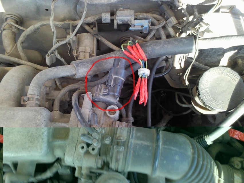

Привет Всем заходящим))! Расскажите мне пожалуйста для чего нужна эта приблуда??? Когда провода подсоединены, машина иногда глохнет или плавают обороты. Если все провода вынимаю....работает все ок... В книге не нашел(((

Это датчик положения дроссельной заслонки. Говорит мозгам когда надо включать стабилизацию ХХ и когда ты тапку в пол жмёшь.

Я попробовал проехаться без него, т.е. отсоединил. Изменений вообще не заметил, хотя нет, одно, машина перестала глохнуть.

Тогда надо проверить его на работоспособность. И если всё Ок - выставить как полагается. Кроме того не забыть про то чтоб с компа стереть ошибки.

Если не тяжело, можешь рассказать в 2ух словах о методе его проверки. Если машина работает и вынуть этот датчик, изменений никаких. Машина нормально держит обороты, проверял и на холодном движке, прогрелся без проблем. И по поводу компа, как с него стереть ошибки))) я к нему не прикасался ни разу и после смены движка...

И последний вопрос, что происходит при неработающем (отключенном) датчике? Жду ответов) спасибо, всем спокойной ночи

надо мерить сопротивления, которые он дает при открытом\закрытом дросселе. он как раз говорит РХХ начинать работать. так что глохнуть может при его неисправности

А каковы последствия при его неисправности?? кроме того что глохнет

Если не ошибаюсь то влияет на расход, ХХ, и если АКПП то и на нее(плавность переключений).

Влияет. Мозги с него берут показания ни сколько % открыта заслонка и корректируют подачу топлива.

У меня тоже не было изменений когда вытыкал с него коннектор. И тоже GC FE 120ps) Но у меня не глохла.. Просто обороты плавали, вот и искал причину...А меряют его тестером, показания нужно в книге смотреть и выставлять как нужно..Если не работает - можно контакты просто подлечить.. Новый нету смысла покупать..тем более за такие бешенные деньги)

Не факт что поможет с контактами, может же и дорожка накрыться. Тем более авто такого года.

Дык дорожки восстанавливаются простым карандашом...
надолго ли хватит? Если не на продажу то лучше купить и забыть

Хватит, ессно, не навсегда. Я раз в год натираю, минутное дело...
