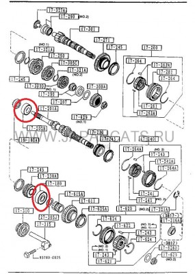

воет на холодную уже 2 года, но сейчас начинает прогрессировать(прекращает выть посе 15 км, раньше шумел только зимой), заказал 2 подшипника, сальники и выжимной есть.Какой именно шумит?И ещё вопрос: как масло заливать, не нашли , заливали через сливную пробку.С чем можно ещё столкнуться, хотелось бы управиться одним днём
Parts.jpeg [ 167.68 | Просмотров: 5306 ]
Машину что-ли перевернули? :D
По остальному -
http://www.mazda-auto.ru/viewtopic.php?t=24487
раздел J - коробка..
и вот, отличный фотоотчёт -
http://www.mazda-auto.ru/viewtopic.php?f=15&t=28168

может кому пригодится, сняли наконец то коробку, шумела (на холодную),как выяснилось всему виной был выжимной.Так как подшипники имелись(мля ещё и оригинал) , поменяли и их.Диск сцепления оказался живее всех живых, в кпп лазил первый раз-ничего сложного, с ямой делов на 3-4 часа( просто вывешивали передок).Не понятно только почему ни один из сервисов не мог точно сказать что дело в выжимном.Масло так и загоняли через сливную пробку,других отверстий просто нет
