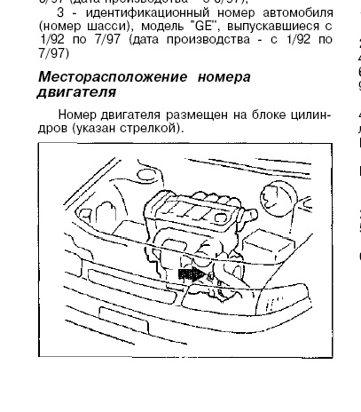

Для FS и FP на плоскости соеденения блока цилиндров и кпп справа от выхлопной прямо под трубкой которая идет из выхлопной выбита снизу вверх.
подробно в мануале нарисованно
626 GE FP 1993

да а вот вырезка из мануала
